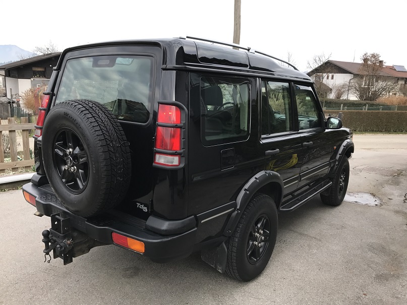

Predelave na mojem D2:
- lift kit 2''
- namesto zračnih blazin vgrajeni fedri
- gume dim:265/75 R16
- obrobe blatnikov - brez rezanja blatnikov
- distančniki 3cm
- prednji odbijač
- vitel
- vlečna kljuka ( nastavljiva višina )
- rock sliders
- rahla predelava motorja (čip, turbina)
Predelave so homologirane !
Drugače je avto skoraj že komplet obnovljen, nikoli ne bo konec, ker se vedno pojavi kaj novega :D

A lahko prosim malo napišeš kje si kupil določene nadgradnje in po kakšni ceni, predvsem pa me zanima kateri lift kit si montiral?
Hvala!!
rufslo
Prispevkov: 61
Pridružen: Pe Okt 31, 2014 10:34 pm
Re: Discovery 2 TD5 predelave
OdgovorNapisal/-a rufslo » Po Maj 20, 2019 8:19 pm
Vzmetenje;
Terrafirma ca 400€
Prednji odbijač:
Paddock ca 500€
Obrobe blatnikov:
ebay ca 180€
Vitel:
Superwinch Tiger Shark ( naročil in dobil iz Poljske, drugače ZDA vitel) 600€
Sliderji
ebay ca 300€
