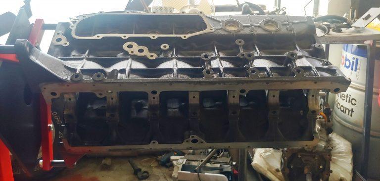

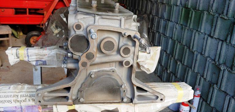

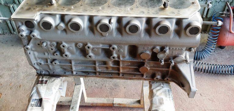

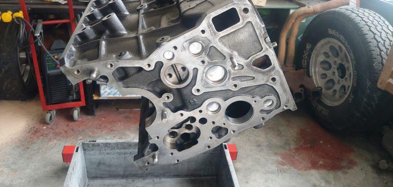

Po razdiranju, je bilo treba blok motorja in ostale pripraviti za peskanje. Vse vitalne dele sem zaščitil s pleksi steklom in silikonom, da bi preprečil vdor prahu v notranjost bloka. Seveda sem po peskanju še enkrat temeljito očistil notranjost z bencinom pod tlakom.
Za peskanje sem pripravil tudi vse ostale dele motorja. Precej sem si prizadeval, da bi na koncu dosegel videz čisto novega motorja, kot je v tistih časih zapustil tovarno.

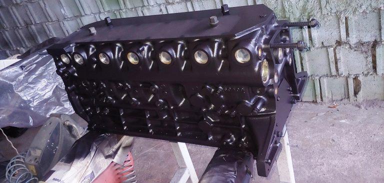

Po čiščenju delov sem pred barvanjem nanesel wurth pretvornik rje in nato pobarval z temperaturno obstojno barvo (600°C).

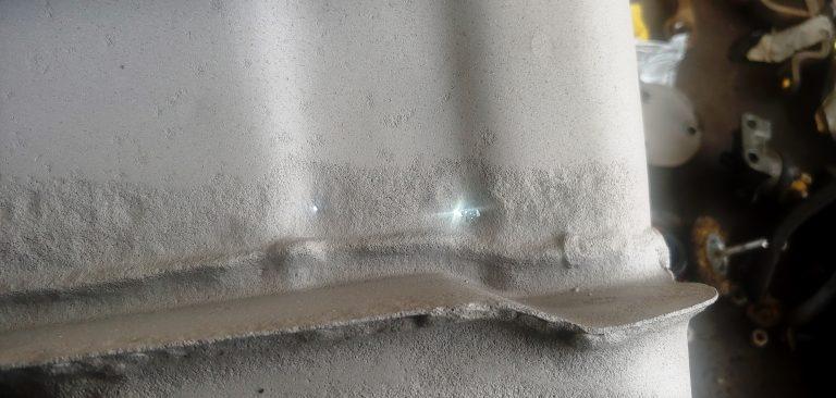

Peskanje je odkrilo tudi majhno luknjo v oljni posodi, ki sem jo popravil s tekočo kovino.

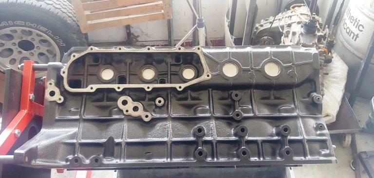

Po barvanju sem očistil vse kontaktne površine in jih pripravil za montažo.

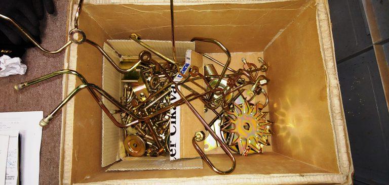

Medtem sem preostale dele po peskanju poslal na elektro cinkanje, kataforezo in prašno lakiranje. (Prav tako sem ta čas pripravil nove prednje roke za v naprej – moram namreč zamenjati poliuretanske puše, ki so že razpadle. Upam, da bo z originalnimi potem dlje časa mir )
Obnovljeni so tudi vsi vijaki in nosilci, ki niso bili zamenjani z novimi. Poslal sem jih na razcinkanje in ponovno cinkanje z rumeno pasivizacijo.
Vse vijake je bilo potrebno pred postopkom popisati in na koncu po vrnitvi iz obdelave, ponovno sortirati ustrezno po vrečkah. To je dalo precej dela!

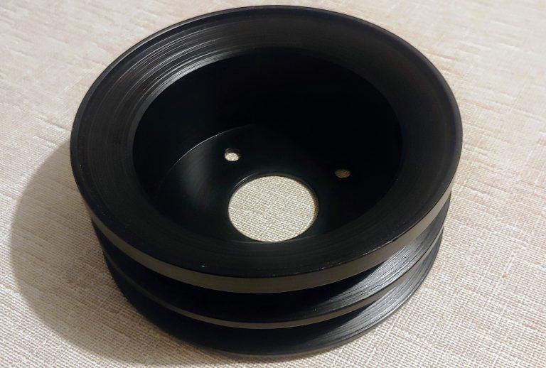

Ker je na motorju manjkala tudi jermenica vodne črpalke, sem jo izdelal po dimenzijah originalne, ki mi jo je prijazno posodil kolega.

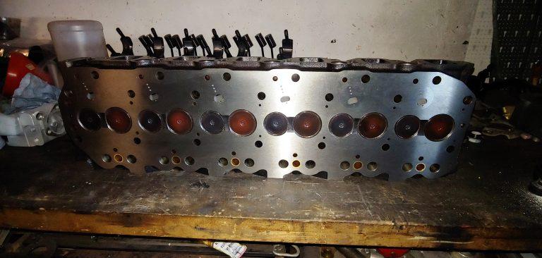

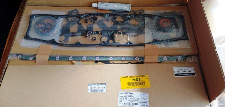

Skoraj istočasno je prispela prenovljena glava in vsi novi originalni deli motorja, ki so bili naročeni.

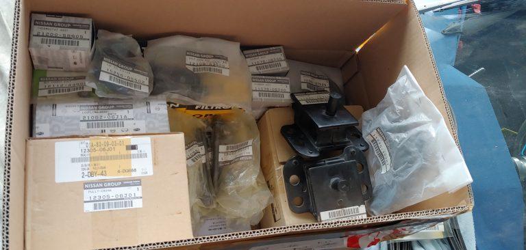

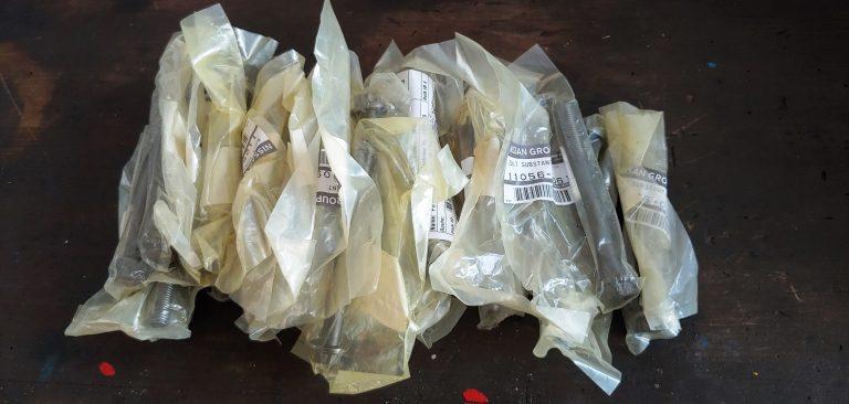

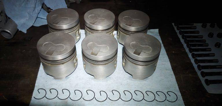

Naročil sem veliko novih delov, od kompleta tesnil motorja, do novih vijakov in matic za ojnice, vijakov za glavo motorja, novih vijakov za izpušni kolektor, nosilcev motorja, ležajev in batnih obročkov, vodne črpalke, termostata, itd. …

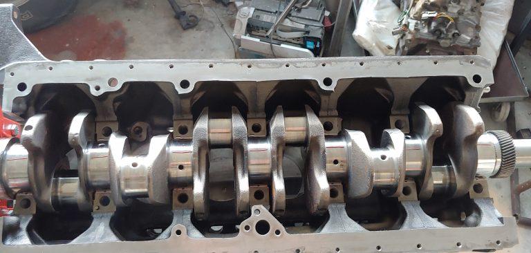

Nato sem lahko začel z sestavljanjem motorja.

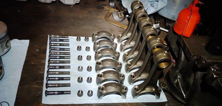

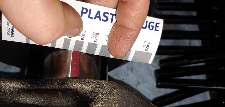

Kupil sem posebno mazivo za montažo ležajev in batov in plastik gauge (podobno plastelinu, za izmero toleranc), da sem se prepričal, da se vse skupaj odlično ujema in da je dovolj mazanja za prvi zagon.
Pri sestavljanju “Idler” – (ne poznam prave slovenske besede za to?)- prestave sem se znašel v precejšnji dilemi, saj nisem bil več prepričan, kam je treba usmeriti luknjo za mazanje. Po več kot tednu dni, sem potem na Avstralskem forumu našel pravi odgovor – lukna za mazanje je na zgornji strani sornika. Zahvala gre na tem mestu tudi @gregorju, ki je bil pripravljen razdreti svoj motor, da to ugotoviva. :moli:

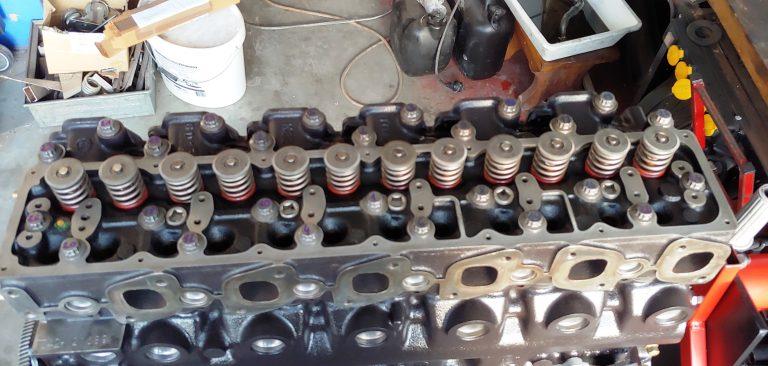

Nato sem glavo motorja pritrdil na blok motorja.
Pri montaži, sem uporabil nov komplet vijakov glave motorja.
Za lažje sledenje pravilnega vrstnega reda zategovanja vijakov glave, sem le te predhodno oštevilčil.
Pri vgradnji injektorjev in žarilnih svečk za vsak slučaj nanesem nekaj aluminijaste masti, tako da bodo, če bi jih bilo treba v prihodnosti odstraniti, veliko lažje ugasnili.
Vžigalne svečke so iz Boscha, ker tisti moment Partsouq ni imel originalnih.
Vse pripravljeno za namestitev injektorjev.

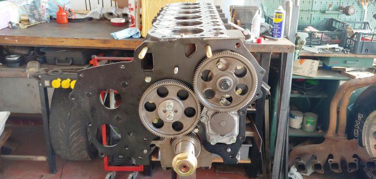

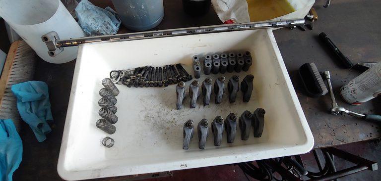

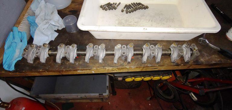

Potem sem se lotil sestavljanje sprednjega ohišja zobnikov in nihajnih roke ventilov.
Lepo gre skupaj!

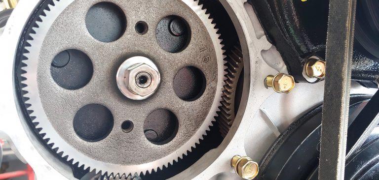

Sestavljanje zobnika črpalke za gorivo. Pri sestavi zobnikov, je potrebno biti previden na pravilno ujemanje oznak, ki skrbijo za točno nastavitev faze motorja.

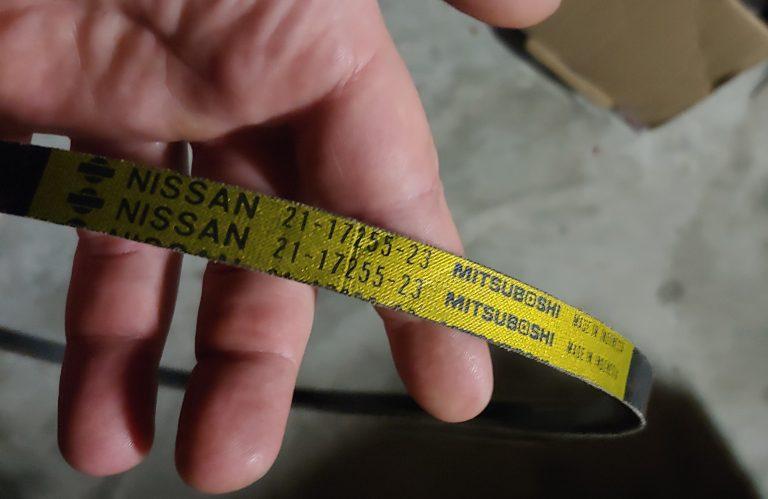

Kupil sem tudi originalne jermene za alternator, servo volan in klima kompresor.

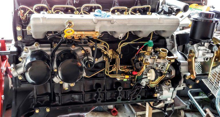

Skoraj končano!

Nato je bilo treba izdelati ploščo za pravilen položaj desnega nosilca motorja. 4.2 motor ima namreč en nosilec malce drugače pozicioniran na šasiji, da pa se zadevo rašiti z vstrezno ploščo na bloku motorja, kamor je privijačen nosilec.
Za natančno izdelavo je bilo treba motor postaviti na svoje mesto in ga ponovno odstraniti za varjenje nosilca motorja.
Motor na svojem končnem mestu.
Moram reči, da ni bilo tako enostavno, kot sem mislil, da bo zamenjati motor. Kar nekaj težav je bilo pri nastavitvi motorja v pravilen položaj, moral sem celo malo preoblikovati nosilec hladilnika in zamenjati oljne filtre z manjšimi, če sem želel montirati nov zaganjalnik (ki ga nisem imel, ko kupim motor in menjalnik). Glede predelave elektrike za ta motor, pa se mi ni zdela tako zahtevna, saj sem veliko informaciji kaj in kako dobil na Avstralskem forumu Patrol4x4.

Za konec lahko mogoče še enkrat na hitro preletim, kaj vse je bilo zamenjano.
MOTOR:
- Čisto vsa tesnila, vsi semeringi, O-ringi in ostali tesnilni elementi.
- Nekaj ključnih vijakov sem zamenjal z novimi (čep karterja, vijaki in matice ojnic, vijaki glave motorjev,...).
- Zamenjani so bili ležaji ojnic in glavne gredi.
- Zamenjani so bili batni obročki.
- Glava je bila deležna pregleda puščanja in nato je sledila zamenjava vodil ventilov, teflonov, rezkanje novih sedežov v glavi, popravlanje sedežov na obstoječih ventilih, zamenjane predkomore, katere sem dobil z veliko muko šele iz Avstralije.
- Prav tako so bile zamenjane grelne svečke z novimi in seveda, obnove je bil deležen tudi sklop vbrizga (pumpa, injektorji).
- Tudi vsi senzorji in tipala na motorju so zamenjana z novimi.
- Vgradila se je nova črpalka vode in nov termostat.
- Vgrajena je bila nova visko sklopka ventilatorja.
- Vgrajen je bil nov alternator.
- Vgrajen je bil nov zaganjač motorja.
- Zamenjani so bili vsi klinasti jermeni.
- Zamenjani so bili vsi ležaji napenjalcev jermenov.
- Zamenjan je bil hladilnik vode z novim, večjim (3 jedrni). Baker/medenina.
- Vgrajena je bila nova vetrnica za hlajenje motorja.
- Vse cevi vode, so bile zamenjane z novimi. Vključno z cevmi hladilnika vode. Tudi gumi cevi gretja kabine so bile precej težavne, kar se tiče dobave in so morale priti prav tako iz daljne Avstralije.
- Zamenjan je bil čep olja na pokorvu ventilov in čep vode na hladilniku vode.
- Zamenjano je bilo ohišje ventilatorja na hladilniku vode.
- Zamnejani so bili nosilci motorja.
- Zamenjana je bila garnitura sklopke in vodilo osi menjalnika v vztrajniku.
- Zamnejana je bila glavna jermenica in konusna puša jermenice.
- Vgrajen je bil nov izpušni kolektor, nova turbina in zamenjan del izpušnega sistema.

- Batov in valjev = obraba je bila v mejah toleranc, z lepo vidnimi sledmi honanja. Zamenjava valjev in batov, bi strošek obnove povečala za nekje
dodatnih 2000eur.

Večino novih delov sem nabavil na Partsouq-u (Dubaj), kjer originalne nadomestne dele dobiš mnogo ceneje kot pri nas,
od naročila pa do prejema paketa pa traja nekje okrog 10 dni.
Kar nekaj delov sem bil primoran naročiti iz Avstralije, ker jih drugje enostavno nisem našel. Tu je pot trajala običajno precej dlje, le v primeri predkomor, je bil paket v mojih rokah v 14 dneh.
Montažna mast je prispela celo iz ZDA. Sem prepričan, da se dobi kaj podobnega tudi bližje, a niti ni bilo tako drago ( cca 26eur z poštnino vred).
Nekaj malega sem kupil tudi pri nas na pooblaščenem servisu, predvsem dele, katere nisem predvidel v naprej, pa sem jih potreboval čim prej.

Samo kapo dol ;) (y) . Lejpo narejeno in predstavljeno. Edino kar se zmeraj sprašujem ? Merjenje tolerance z temi nitkami ? Postopek mi je poznan vendar, kako bi se reševalo, če bi bilo odstopanje preveliko set ležajev pa že kupljen?
Prispevkov: 1424
Re: Nissan Patrol GR Y60 (LWB) by Dr.Patrol
OdgovorNapisal/-a Dr.Patrol » So Jan 15, 2022 10:37 pm
Tolerance meriš z merilno uro pa mikrometri. To je zgolj za to, da si ziher, da ko boš sestavil, bodo tolerance prave. Neka samokontrola pred zaključkom po domače.
