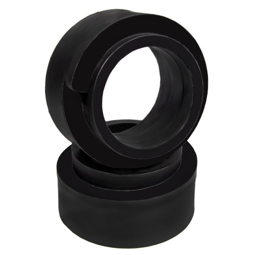

Odločil sem se da dvignem Pajerota. Gre se za model V20 oz 2. serijo Pajerotov. Avto je 5 vratni. Vprašanja katera imam pa so sledeča:
1. OPCIJA
- ali kupim samo ''podložke'' za zadaj kateri dvignejo cca 5cm? LINK: https://i.ebayimg.com/images/g/nSkAAOSwPb1iD5ZD/s-l500.jpg
- ko so podložke zmontirane, ali stari amortizerji še opravljajo svojo vlogo ali morajo tudi ti biti daljši?
2. OPCIJA
- kupim tale cel kit LINK: https://www.ebay.co.uk/itm/334435260869?hash=item4ddde519c5:g:j5AAAOSw8rtieSlp
ampak v ebay nimam nekega zaupanja glede amortizerjev in vzmeti.
3. OPCIJA 2
- kupim tale kit ki je kar drag glede na to da avto ni na dnevni ravni na terenu LINK: http://www.timpro.si/product_info.php?cPath=26_32&products_id=182
To je to kar se tiče zadnjega dela.
Sprednji del pa je treba prestaviti torzijo. Ker to še nisem počel me zanima sledeče:
- kakšno vlogo ima ta vijak kjer je torzija privijačena na šasijo? Ko premaknem spredaj torzijo, ali ta vijak privijem do konca? Oz. kako se orientiram da bo vijak dovolj privit?
LINK SLIKE: https://ibb.co/Lpwjtv9
- naslednje vprašanje pa je, če zadaj dvignem avto za 5cm, koliko moram torzijo prestaviti na ripnah? Oz. koliko višine je 1 ripna?
Prilagam še link kjer sem že našel video v pomoč, vendar mi vijak od nosilca torzije ne da miru
https://www.youtube.com/watch?v=v_D1MJx7Mhs
Najlepša hvala za pomoč :)
