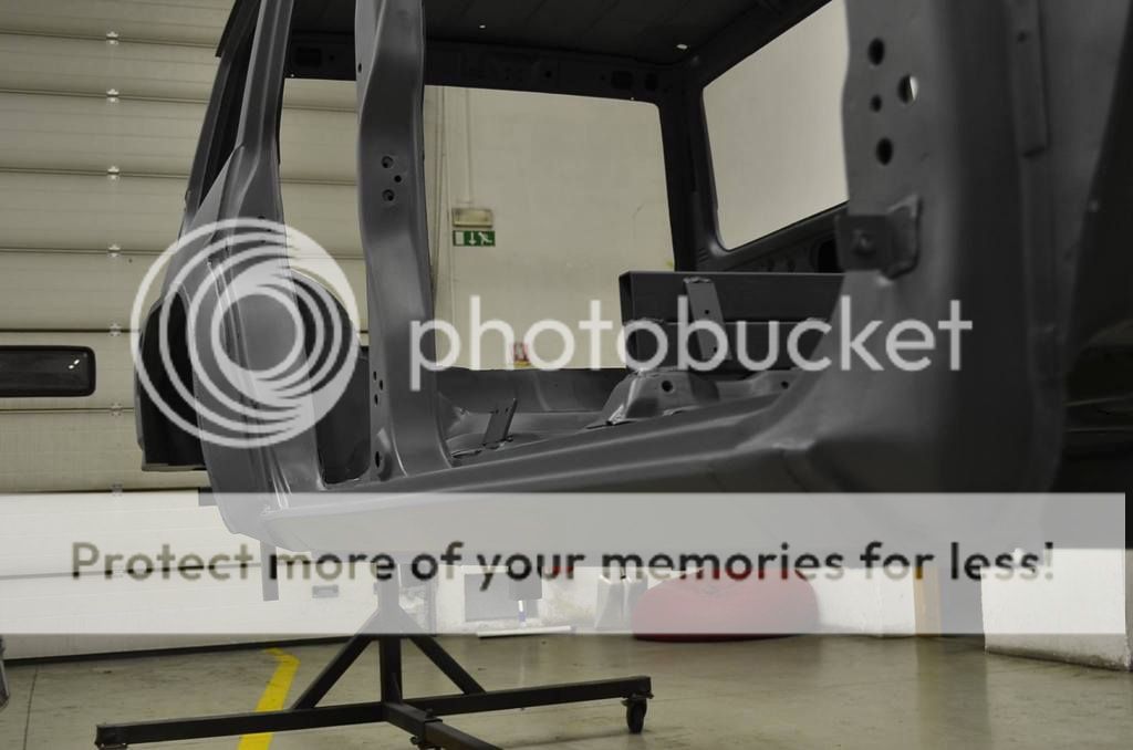

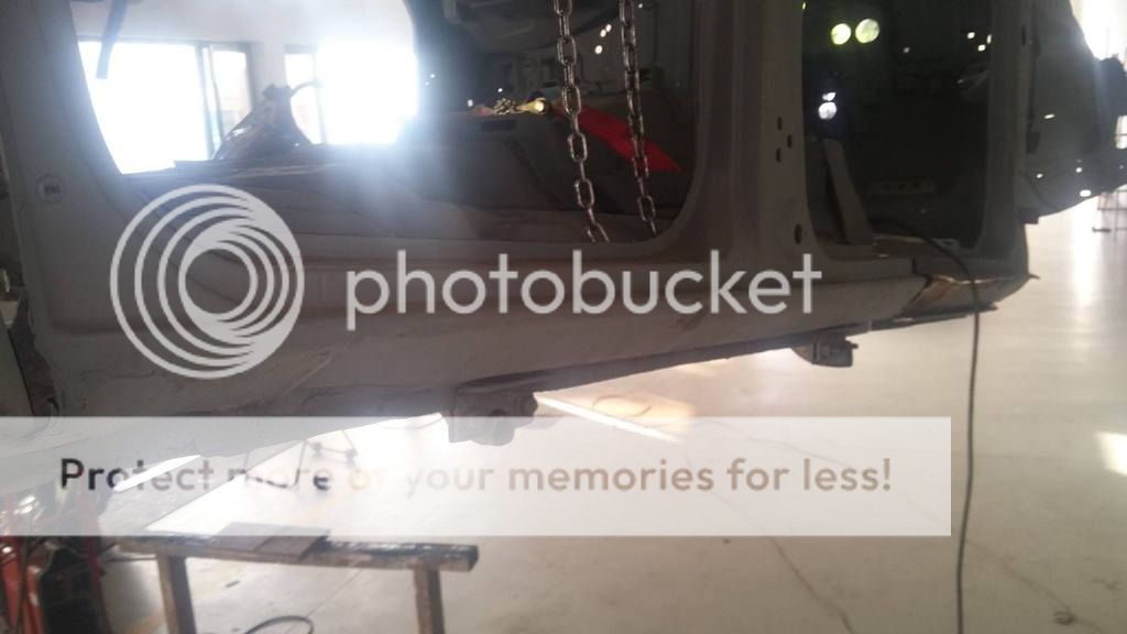

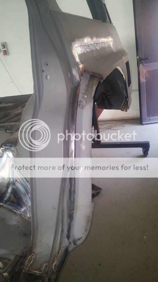

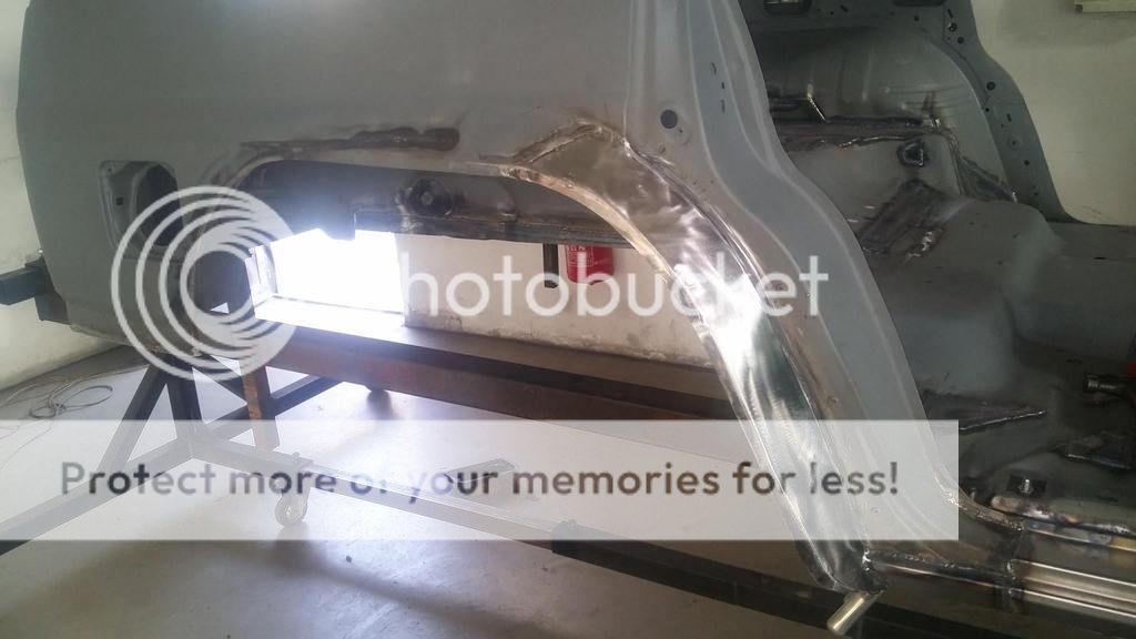

Šasija je zdej več al manj fertik. Čaka karoserijo, na kateri pa je potrebno sedaj popravit vso pleharijo in ostale neumnosti.
Bom probal kar malo opisat dogajanje sproti ob slikah..

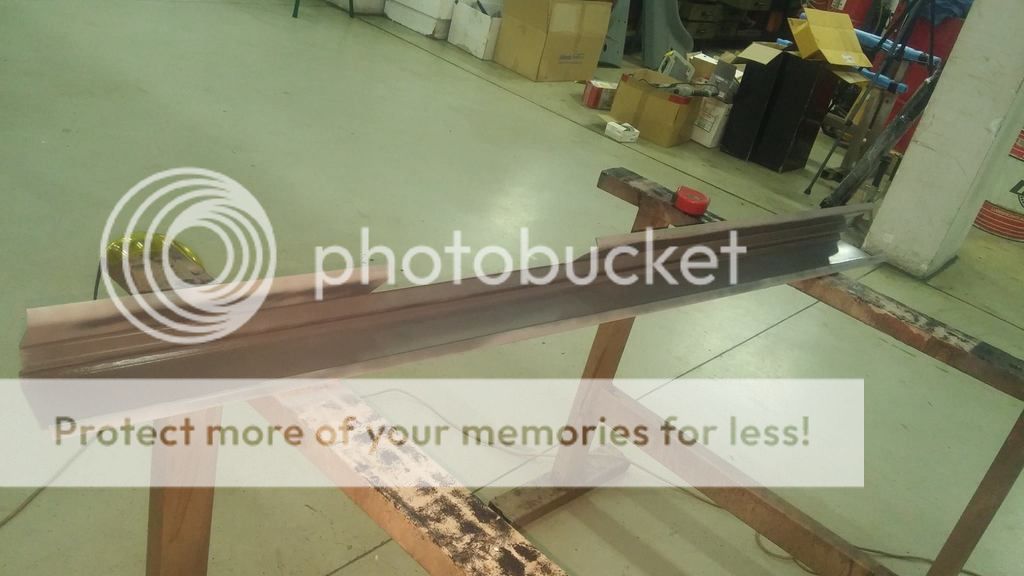

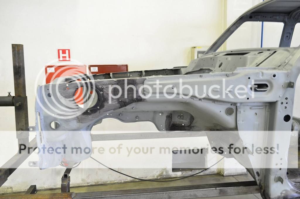

Peskanje je razkrilo še tisto malo, kar je bilo skrito, napak na karoseriji je kar na enkrat postalo ogromno.

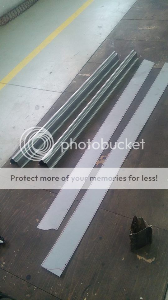

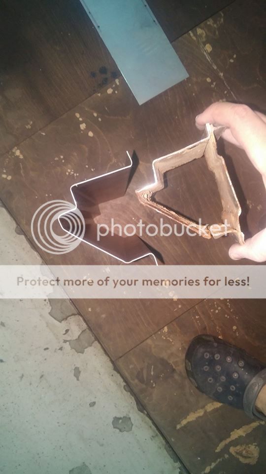

Pragovi so bili fuč, poleg tega je donatorski avto imel navarjene neke okrogle cevi direkt na brag, kao rock slider in to pač ni šlo več skupaj. Edino smislno je bilo zamenjati komplet pragove.
Za izdelavo pragov sem uporabil 1,5mm pločevino in dal po starih pragih, skrivit nove enake oblike.
Za združitev zadnje stene praga z prednjo, sem v zadnjo steno navrtal luknje mislim da 5mm, skozi katere sem potem točkasto varil zadevo. Za moje pojme to drži bolje od standardnega postopka točkastega varjenja.
En sam tega ne more narediti, pomagala sta mi Ipsilon in njegov oče
Notranjo stran pločevine sem zaščitil z cink prajmerjem, ki omogoča tudi nemoteno varjenje. Tako ni nikjer direkt pločevina na pločevino brez zaščite.
Stvar dobiva obilo...

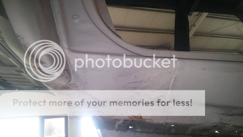

To, da je pod zaščitnimi plastikami bila pločevina precej načeta, sem že napisal. Tisti moment se mi je porodila ideja o bolj "clean look-u", zato sem tukaj izdelal novo pločevino, ki se popolnoma prilega mestu stare a obenem nima več utora in tako so plastike ostale odveč.

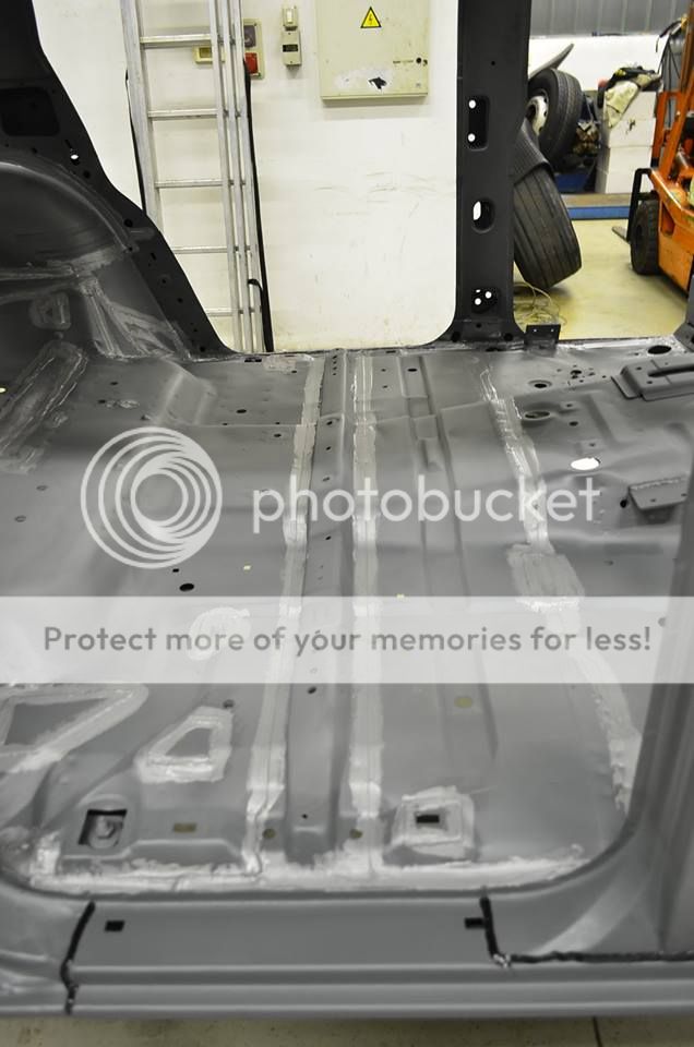

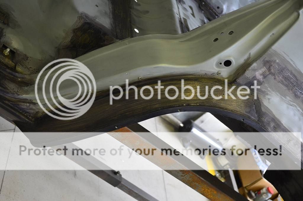

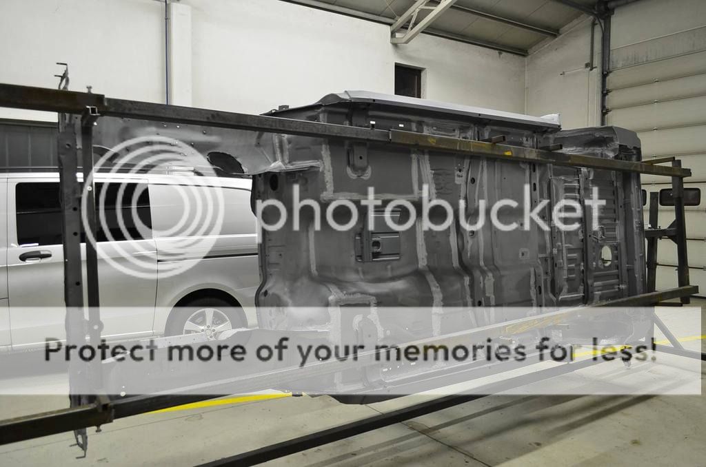

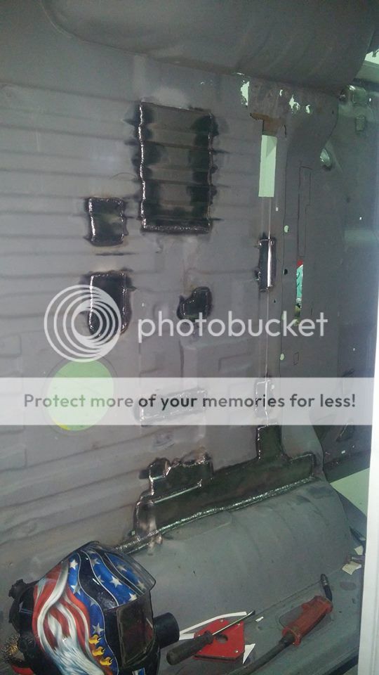

Prav tako sem odrezal zadnje "repe" in karoserijo nazaj zacelil.

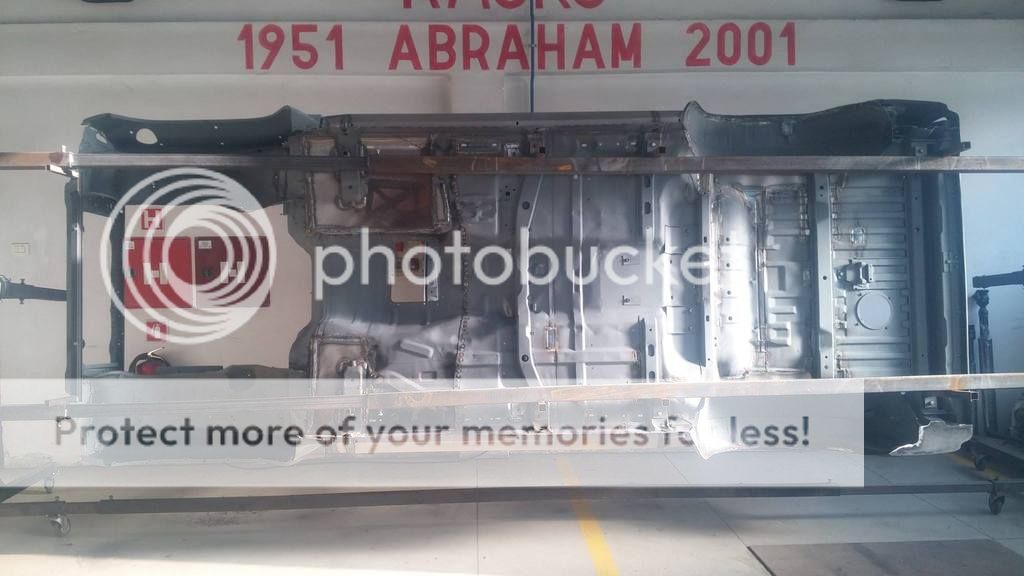

Zadnji poden avta je pravtako bil precej slab....kolebal sem med tem, da odrežem vse skupaj ven ali pa popravim obstoječe stanje. Ker bi se precej namučil, da bi izdelal komplet nov poden s strukturo, ki bi dejansko prenesla tudi težo, sem se raje odločil za popravilo obstoječega poda. Dela ravno tako ni bilo malo, ampak sem z rezultatom zadovoljen.
Prav tako je bilo potrebno zamenjati tla pri voznikovih in sovoznikovih nogah.
Kdo opazi na tej sliki nekaj posebnega?
Tako...krpanje pločevine je končano, sledi wurth in pa cink prajmer.
Tudi prednji konec donatorskega avta je že doživel teške trenutke. Nekdo mu je naredil luknjo za snorkel na napačnem mestu, potem spet nekdo drug na skoraj pravem a vseeno povsem zgrešeno, ni pa pokrpal prejšnje in tako je tam bilo veliko razpok, ki jih je bilo treba popraviti. Zdej je lukna izvrtana s pomočjo original Safari šablone.

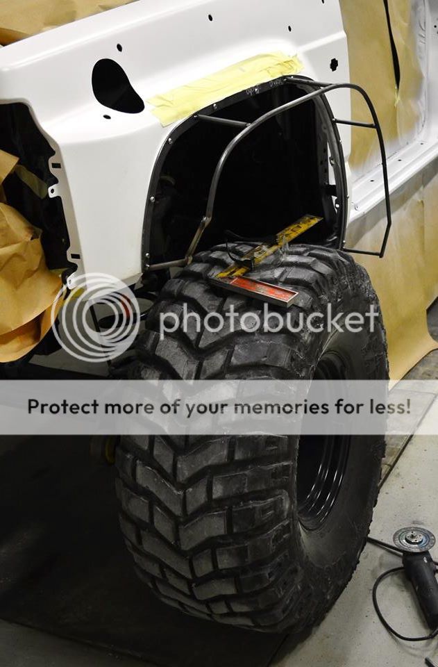

Če se sedaj že malo dotaknem obrob... Videz islandca in pa street legal, da gume ne gledajo izpod blatnikov, so zahtevale svojevrsten projekt. Ker sem obenem večal tudi odprtino blatnikov, obrob nisem imel kam več zmontirati. Tako je s pomočjo Ipsilona nastala ideja, kako to sploh izpeljati. Obrobe sem hotel izdelati iz pločevine, ker s poliestrom nimam izkušenj. Nisem pa hotel, da postane avto zaradi obrob 500kg težji.
Ampak gremo od začetka... S pomočjo drugega kolega, smo nove linije blatnikov prenesli na papir, kasneje v računalniško obliko in dali izrezati na plazmi "lame". V te smo izvrtali lukne in vrezali navoj, lame pa privarili na karoserijo. To je sedaj osnova, kamor bodo pritrjene obrobe, istočasno pa smo karoserijo na tem mestu ojačali, ker ni več spodaj na blatniku krivljenega roba.
Nadaljevanje pa sledi...

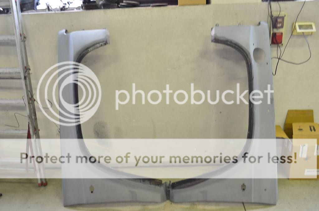

Enako se je zgodilo s sprednjimi blatniki, le da je to bilo veliko lažje narediti, ker tukaj pač ni dvojne pločevine.

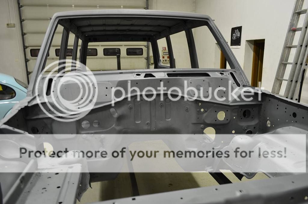

Re: Nissan Patrol GR Y60 (LWB) by Dr.Patrol

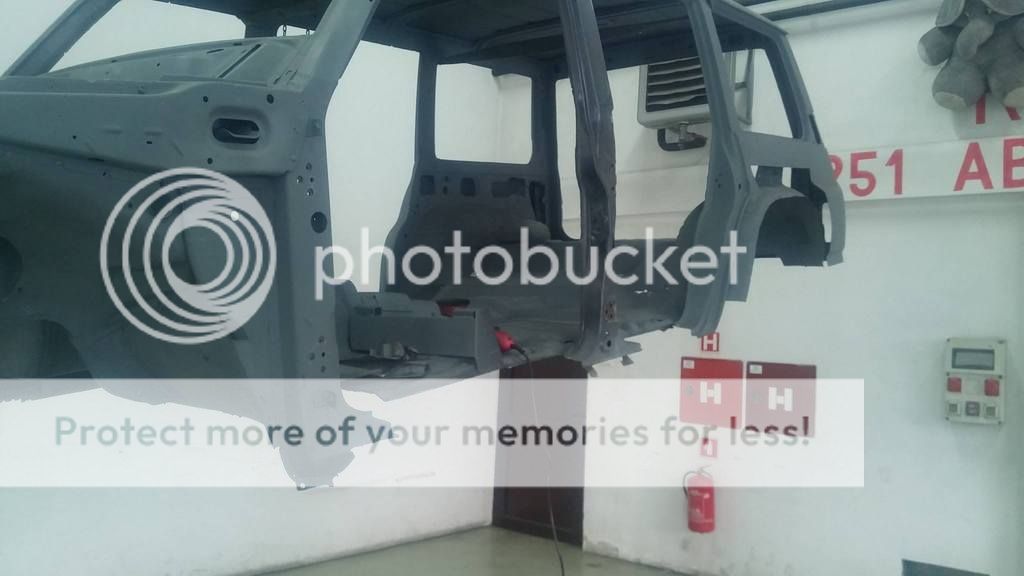

Tak pa je zvečer zgledal avto, ki je bil končno pokrpan, zaščiten in pripravljen za nadalnje barvanje in ostala ličarske opravila.

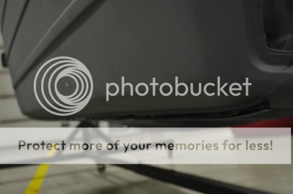

Spoje karoserije je bilo potrebno ponovno zaščititi. Mislim, da sem delo opravil bolje kot prvotno v tovarni

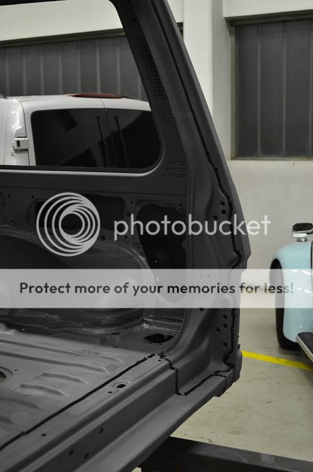

Za zaščito sem uporabil trajno elastično maso za karoserijske spoje, ki se jo nanaša s čopičem.
Spoje karoserije, ki so tudi po barvanju vidni sem pravtako zaščiti s trajno elastično maso, le da sem tokrat uporabil tisto za nanašanje s pištolo za silikon.
Tudi na noranji strani sem vse spoje in novo zavarjene dele premazal s to isto maso.

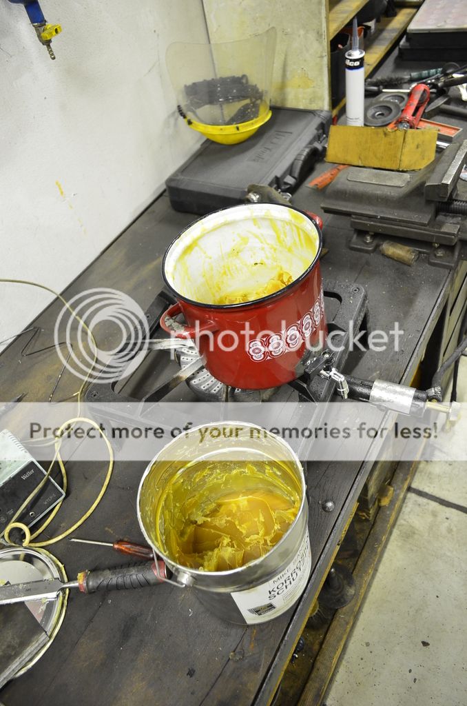

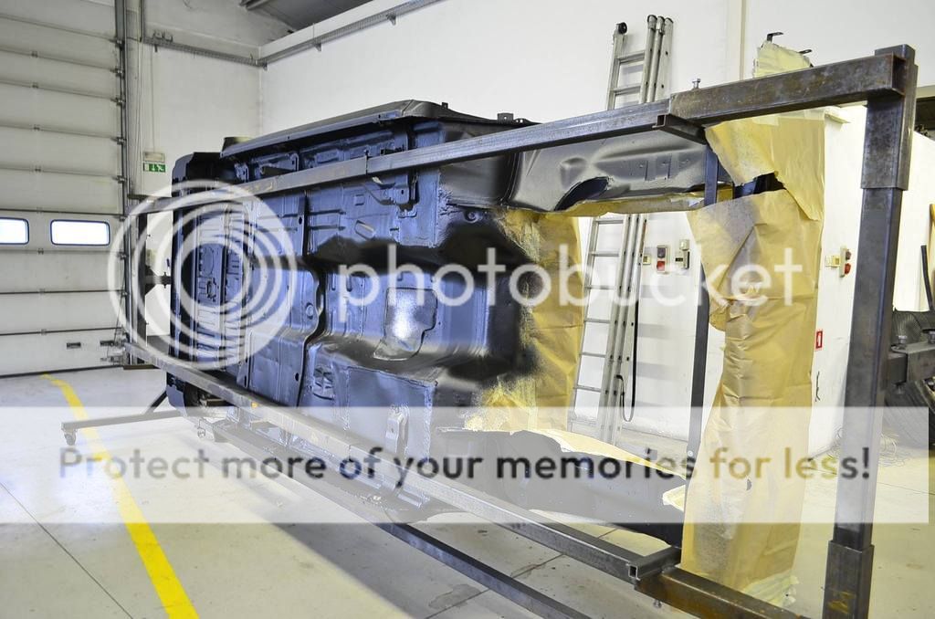

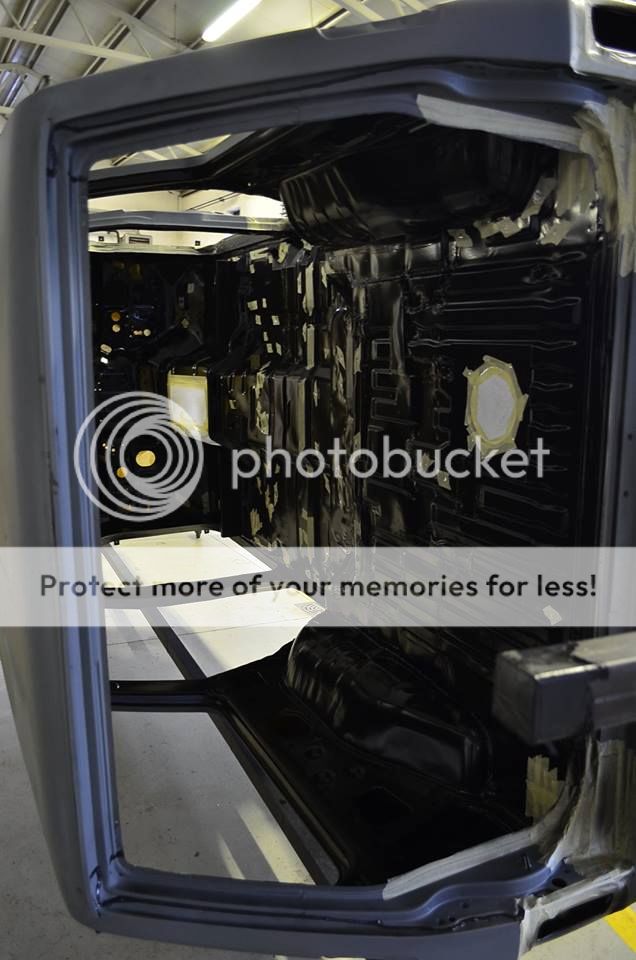

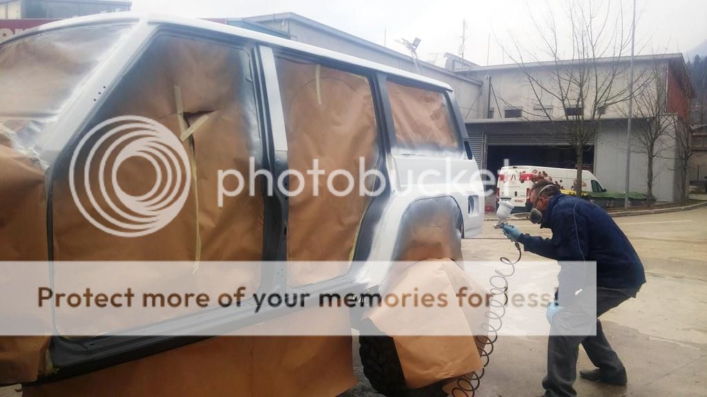

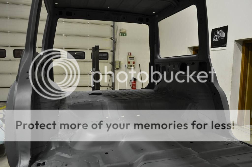

Nato sem prebarval notranjost vozila in motorni prostor. Uporabil sem 2k poliuretansko črno barvo in nanesel 2 konkretna sloja. Enako sem storil tudi na spodnji površini poda avtomobila.

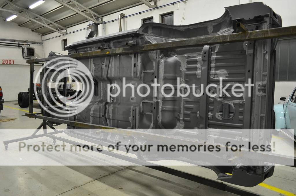

Nato je sledila zaščita z brizganjem Dinitrolove mase na bazi kavčuka (Dinitrol 447).
Za zaščito poda, zadnih in prednjih kolotekov sem porabil 6l Dinitrola. Ko se je popolnoma posušil, sem preko tega nanesel še eno roko 2k poliuretanske barve.

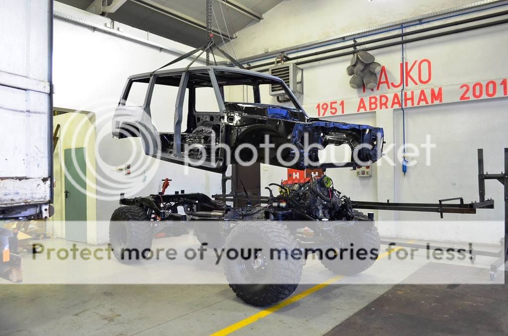

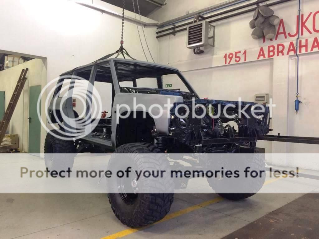

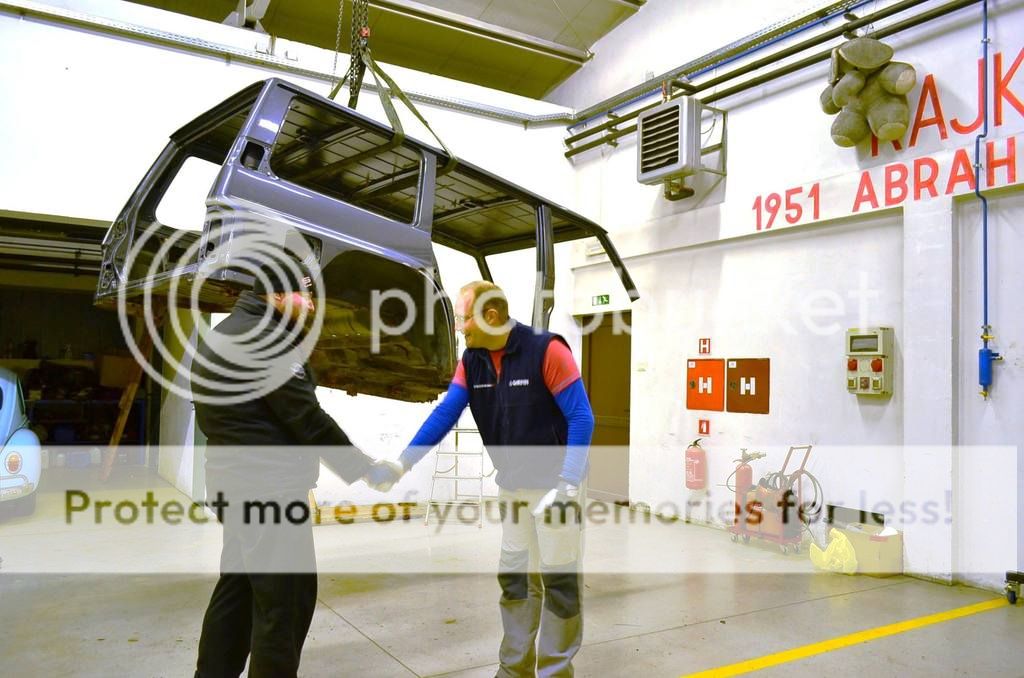

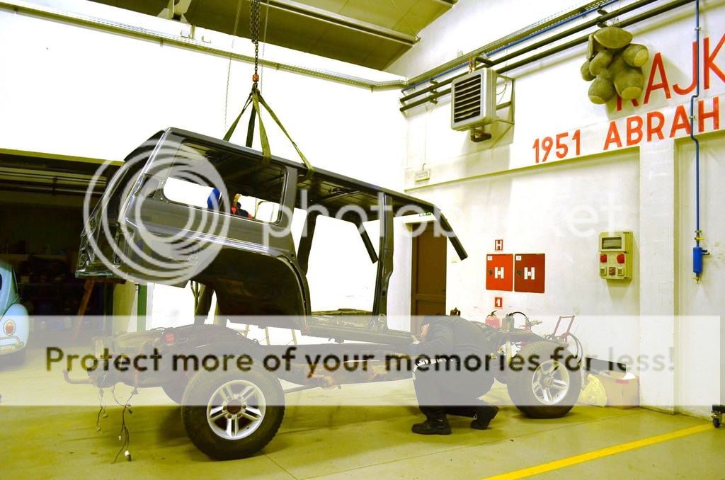

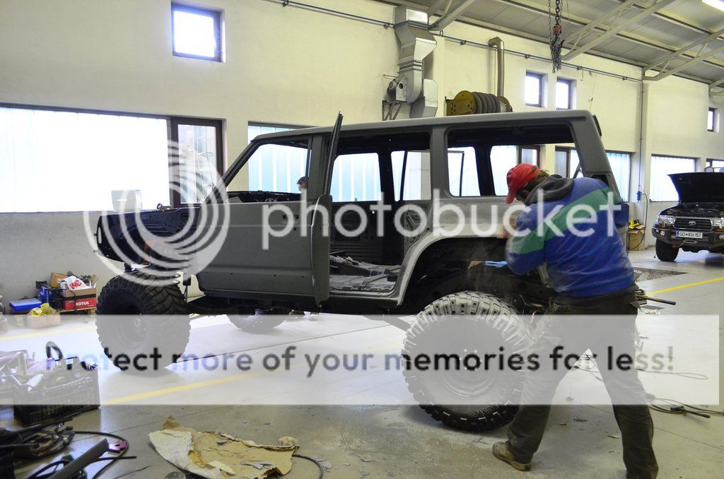

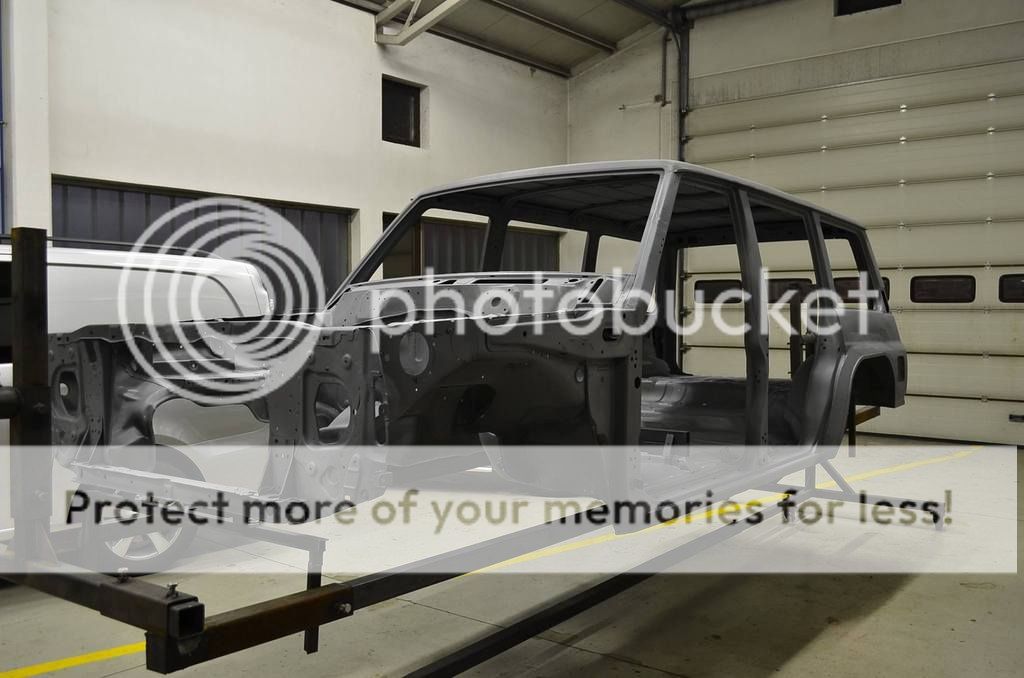

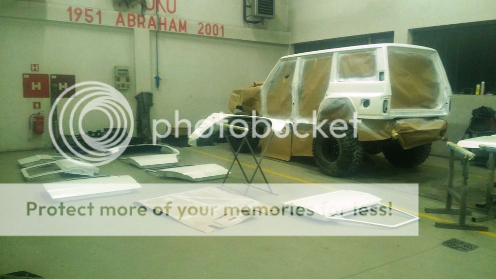

Če se tole, kot bi reku prjatu Ipsilon, bere kot lahkotno branje, naj povem, da do te faze priti ni bilo enostavno Precej časa, denarja in živcev je šlo do te faze, ampak se je najbrž splačalo .
Za konec prilagam nekaj slik, preden je karoserija šla dol s šasije in skoraj leto dni pozneje, ko sta se spret srečali...prerojeni
Ta slika je nastala 21.01.2017
In skoraj leto dni pozneje, dne 29.12.2017
Evo, toliko za danes

Nadaljujemo zgodbo...
Prav je, da omenim tudi zaščito šasije in karoserije. Poleg tega da je bila celotna površina v 99% speskana, zaščitena s cink prajmerjem in drugimi pokrivnimi barvami, smo poskrbeli tudi za notranjost šasije, votle karoserijske dele, ter vse spoje karoserije na podnu spodaj.
Za zaščito smo izbrali mast Mike Sanders, kdor ne pozna omenjenega produkta, naj povem da je to ubistu nekakšna mast, ki se jo nanaša z brizganjem, da pa je to mogoče jo je potrebno segreti na 120°C. Zadeva je tako zelo tekoča in prodre v vsako režo, ko pa se ohladi postane podobna vosku od sveče. Je precej odporna na pranje, tudi z resnim visokotlačnim čistilcem na vročo vodo se težko spere.
Zadeva ni poceni, 4kg masti in primerna pištola za nanašanje pride okoli 150eur. Sama mast je nekje okoli 50eur + ptt. Je pa daleč boljša od ostalih meni poznanih produktov. Jst sem mislim da za komplet avto porabil malce več ok 4kg.
Mislim, da sta to edini dve sliki, kajti pri delu s tem si ves masten in mi najbrž ni bilo do slikanja

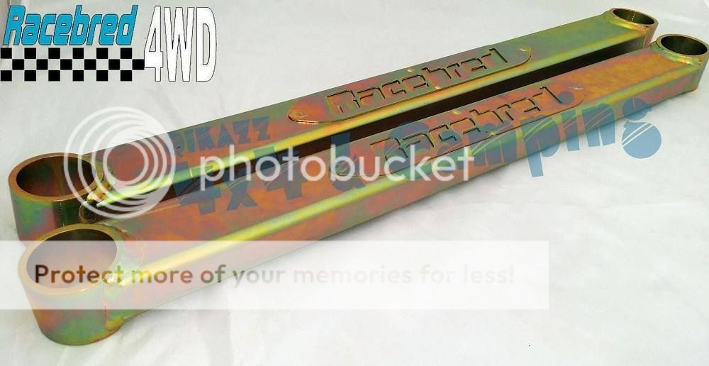

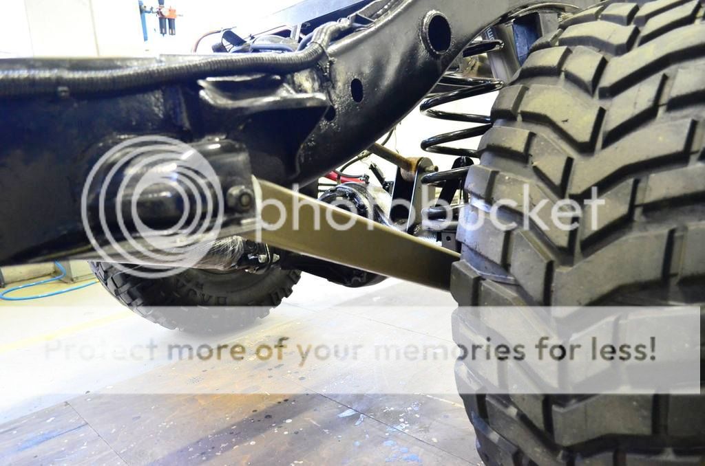

Druga stvar, ki je še nastala pred združitvijo šasije in karoserije so sprednji "drop boxi" in zadnje roke.
Drop boxi so ubistu kletka, s katero prestavimo vpetje sprednjih rok na šasijo in tako poskrbimo za pravilem kot na kardanih. Nekateri zanemarjajo zadeve glede kotov kardanov, ampak to ima lahko negativne posledice. Skratka, želimo da so koti na prirobnicah diferencijalov in menjalniku enaki. Pri majhnem dvigu avtomobila, se le ti ne spremenijo veliko, pri +12cm pa se stvar nekoliko zakomplicira. Spredaj je bilo pri meni dovolj sprememba vpetja, za višji dvig, nekateri dodatno rotirajo še akse.

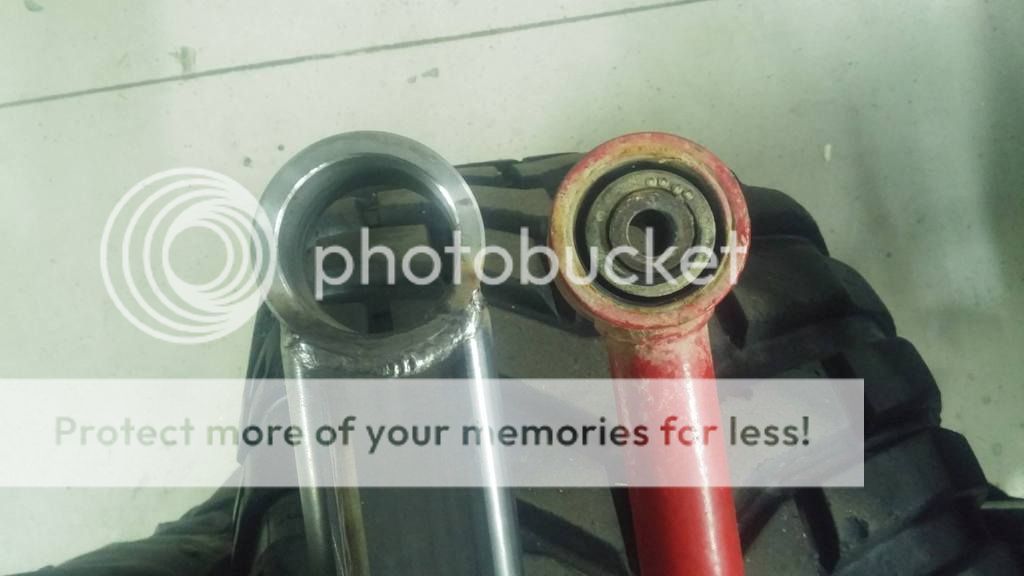

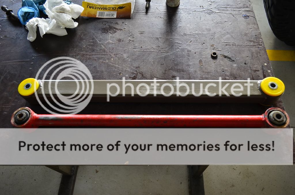

Zadaj pa sem za ustrezen kot kardana, moral podaljšati zadnje spodnje roke. Obenem sem na internetu našel zanimiv dizajn zadnjih rok, ki sem jih hotel preiskusiti tudi na svojem.
Več pa v slikah...
Načrte za spust vpetja ali "drop box" sem našel kar na internetu in plošče dal izrezat na plazmo.
Nekaj varilskih uric in imamo rezultat. Plošče se pritrdijo vmes nosilca menjalnika in šasije. 4 originalne vijake je potrebno nadomestiti z ustreznimi daljšimi. Peti vijak, gre skozi luknjo, kjer je v originalu pritjena roka. Na tem mestu je potrebno narediti še distančnik v obliki originalne puše.
Zadaj je potrebno malce več razmišljanja in pravilna priprava pred delom. Dizajn zadnjih rok se je iz okroglih cevi spremenil v kvadratne(debelostenske). Malce sem bil skeptičen edino glede torzijskih sil, ampak do danes se držijo brez problema...
Potrebno je bilo izdelati "očesa" in pa šablono, da se roke zvari enako, na pravi dolžini in pod pravimi koti.
Zgornje zadnje roke so narejeno enako. Nisem pa jih mogu narediti, dokler nisem imel avta sestavljenega skoraj v celoti in s tem imeti "vozno" višino, pri kateri lahko odčitaš kot na prirobnici kardana na zadnjem diferencijalu. Izkazalo se je, da je originalna dožlina rok prava.
Zaradi dviga, je bilo potrebno poskrbeti tudi za daljše zavorne cevi do aks in pa za daljše "bump stop-e". Na srečo sem našel pri Francozih original za Patrola, le da so daljše. Puše za roke in panhard drogove je priskrbel Mamut 4x4.
Več pa v slikah...

Potem je prišla na vrsto ličarija. Priznam, nekaj izkušen imam s tem, a tokrat nisem hotel zajeb**t in sem delo raje zaupal kolegu, ki se je nekoč s tem preživljal in pa še enemu kolegu, ki tudi ima nekaj več izkušenj na tem področju od mene.
Osnova avta je, kljub temu da sem avto sestavil iz ubistvu 5 darovalcev delov in pri tem poiskušal izbrati najboljše kose, bila precej boga in je zahtevala precej ličarskega dela. Še najbolje sta šli skozi zadnji vrati prtljažnika in pa prednja blatnika. Nov avto vem da se ne da narediti, sem pa hotel narediti kar se da dobro delo.

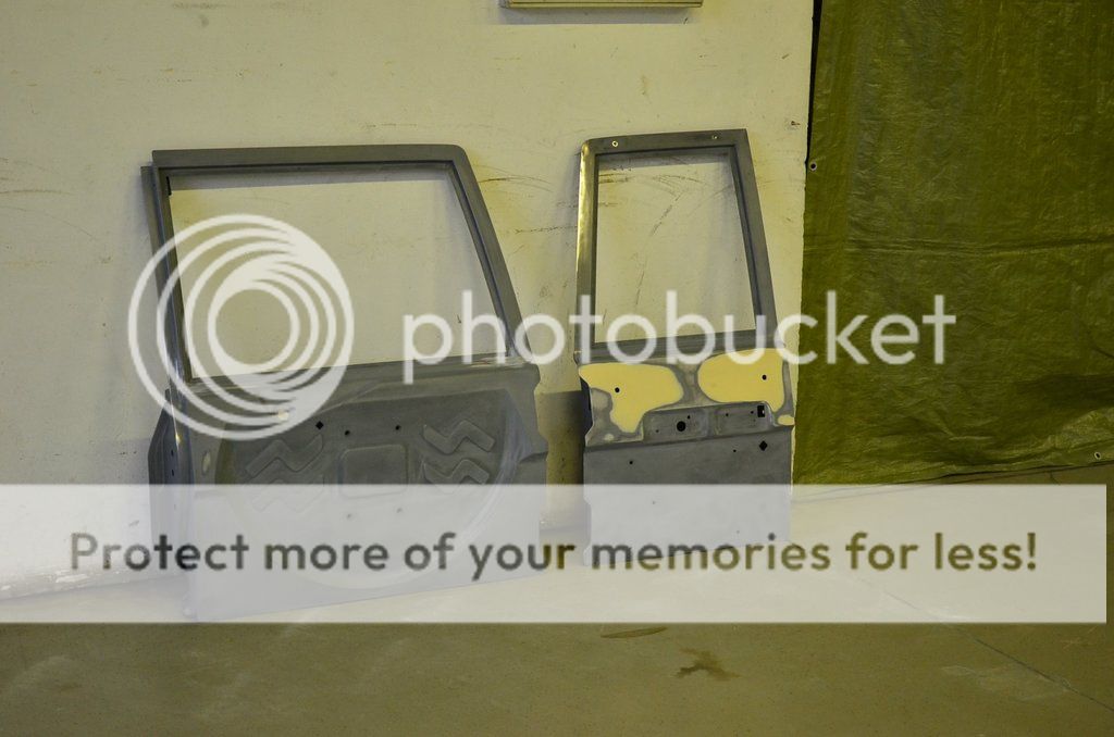

Potem je prišla na vrsto še izdelava obrob. V glavi sem točno vedel kaj želim in skoraj točno, kako do tega priti. Moram reči, da je delo bilo, ko je bilo vse pripravljeno, precej enostavno in po mojih amislih, rezultat pa 100% zadovoljiv. Je pa res, da tudi tokrat brez Ipsilonove pomoči nebi šlo tako zlahka.
Pa če malo opišem izdelavo samo...
V prejšnjih prispevkih se da prebrati, kako smo prišli do osnove, kamor se bodo vijačile obrobe. Tudi za osnovo obrob smo potrebovali enako ploščo, kot smo jo prej varili na avto, le da je tokrat iz 3mm pločevine.
Potem smo zopet s pomočjo prijatelja in računalniške pomoči malce risali, izrisali in izdelali železno šablono, po kateri smo kasneje krivili centimetrsko polno cev, ki je služila za zunanje ogrodje obrobe. Tudi ta je replika originalne linije blatnika, le da je za ustrezno razmerje manjša.
Potem smo čez dali karton, malce obrezovali in nastale so šablone s pomočjo katerih smo izrezali pločevino za samo obrobo.
Mogoče, komu na slikah zgleda vse bolj tako-tako, švoh narejeno, ampak verjemite, da so obrobe trdne a še vedno zelo lahke.
Priznam, še enkrat se take izdelave obrob zagotovo nebi lotil končni izgled je sicer to kar sem hotel, a pot do tega...
Tudi priprava na barvanje je bil hud časovni in finančni zalogaj, a brez tega pač ne gre...
Avto smo zavili za na pot in poslali na barvanje.
Se nadaljuje....
Se nadaljuje....

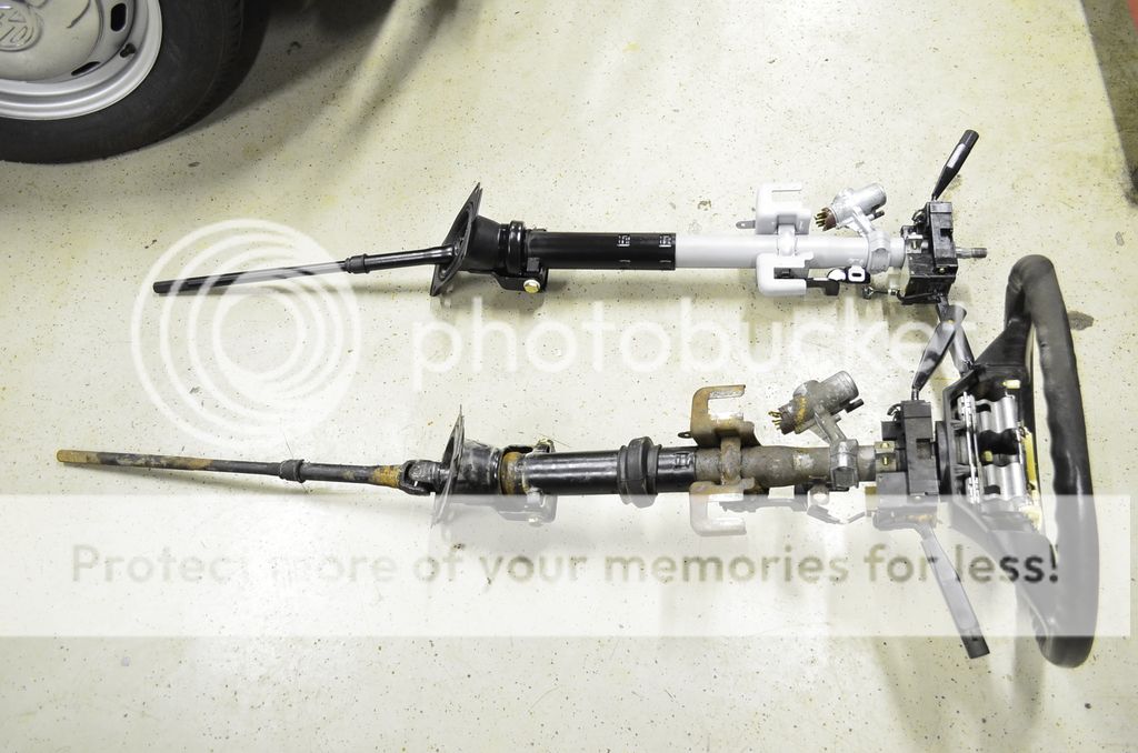

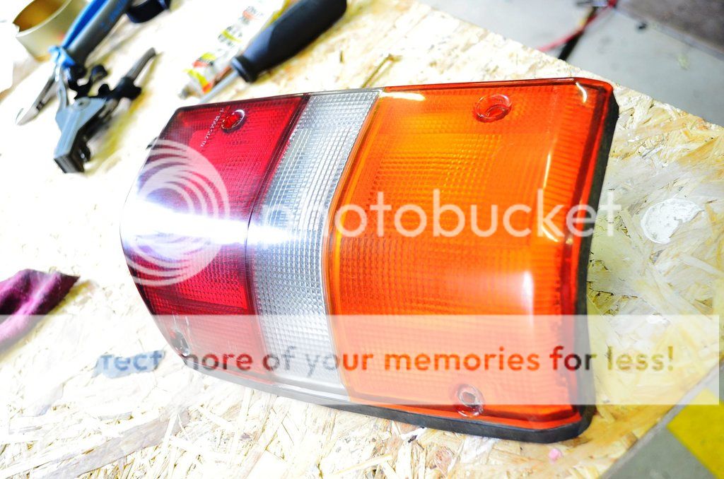

Medtem ko sem čakal na avto iz lakirnice, nisem počival čisto nič. Vso elektro inštalacijo sem pri razdiranju avtomobila označil in izvlekel iz avta slehrni kabel. Sedaj je bilo potrebno elektro inštalacijo sčistiti in pregledati za kakimi vidnimi znaki napak, potem pa sem le to, kompletno na novo pomotal.
Kable v notranjosti karoserije sem povil s tekstilnim trakom za povijanje kablskih snopov, tiste, ki so na šasiji in v motornem prostoru pa z kvalitetnim izolir trakom.
Prav tako sem v tem času očistil, speskal in pobarval rezervoar goriva, obnove pa je bila deležna tudi armaturka avtomobila.
Zgodba okoli armaturke gre nekako takole. Že ko sem v glavi sestavljal projekt, sem vedel, da želim drugačen avto. V to drugačnost sem vpletel tudi notranjost, v katero sem hotel vnesti svoj pečat.
Kolikor vem, nobena izvedenka Patrola pred modelom Y61 ni bila na voljo notranjost v črni barvi. Jaz sem hotel prav takšno
Tudi nasplošno je bila armaturka potrebna popravila, kajti tista iz originalnega avta je tudi utrpela posledice karambola, druga iz donatorskega avta, pa je imela poškodovano oblazinjenje. Iz dveh armaturk, sem torej sestavil eno dobro, jo prebarval na črno, oblazinjene dele pa mi je kolega preoblekel z usnjem.
Seveda je bilo potrebno obnoviti še veliko drugih komponent avtomobila, kot so volanski drog, panti vrat, pedalke, obroči luči in vse do najmanjšega kosa nosilca, ki je šel nazaj v avto. Se kar nabere teh delov...
Celo luči in žmigavci okoli avta so bili deležni manjšega lepotnega posega.
Ta čas smo tudi naročili vse kompletne nove plastike, čepe in gumice, ki so bile pred peskanjem odstranjene iz avta. Vseh slik tega žal nimam, se pa kar nabere enga materjala in tudi poceni niso ti kosi. Recimo samo novi plastični zatiči, s katerim pritrdimo gumi tesnila okoli vrat nazaj na vrata, so stali 100eur.
