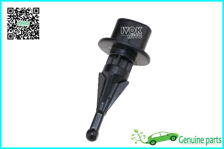

Toyoto RAV4 sem gledal in sem že skoraj odločen, da jo kupim. Imela je odklopjen nek senzor. Tam sploh ni bilo kablov, ampak zgolj vtičnica konektorja. Za kakšen senzor sploh gre. Na spodnji sliki je označeno. Avto je bil bolj približno ohranjenj. Že tk so bile stare kitajske gume na avtomobilu, zavorni bobni do konca rjavi.

Ziv...kakor je vidt iz slike je to konektor od senzorja temperature vstopnega zraka v motor,ki pride v air-box nataknjen.malo slabo se vidi po sliki.lahko bi bil tudi MAF(kolicina vsesanega zraka) senzor ampak dvomim,ker so ponavadi na cevi.ali je gorela kaka lucka na armaturi?

To je senzor temperature zraka na vhodu (air intake temperature)
Pri kitajcih stane malo čez 20€, lahko pa malo pogledam doma, če je od subaruja enak, ker se mi zdi da je identične oblike bil na foresterju letnik 1998 (itak Japonci delajo v serijah za več modelov in znamk, tako da je čisto možno, da je enak):

Jest bi uporabljal 5w-40 skozi celo leto, poleti lahko 10w-40 oba pol sintetika.Mi v delavnici prisegamo na Liqui-Moly, res ni problemov. So kvalitetna olja,preverjeno, res pa je , da ima vsak svojo znamko.Pred menjavo olja lahko das v motor Engine flush(ce nimas dostopa do Liqui Moly so tud druge znamke, vprasaj v trgovini kjer kupujes olje ali mehanika,kateri ti servisira).Tudi meni se zdi subarujev senzor enak.
