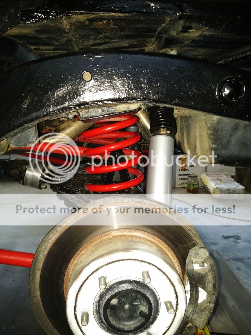

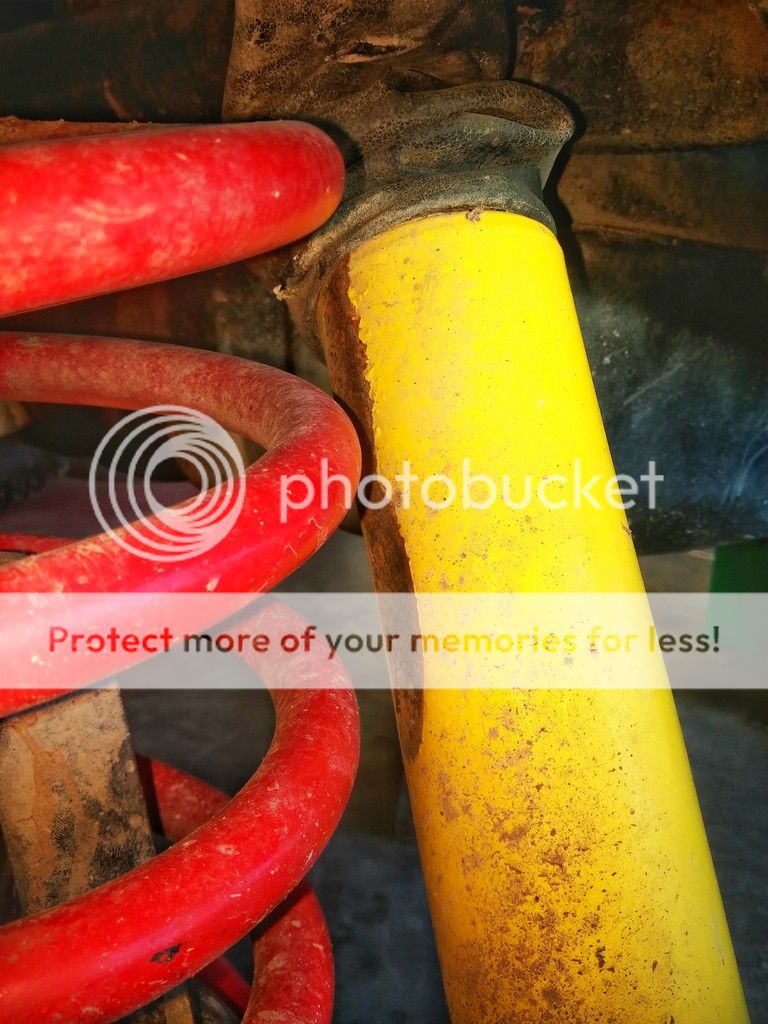

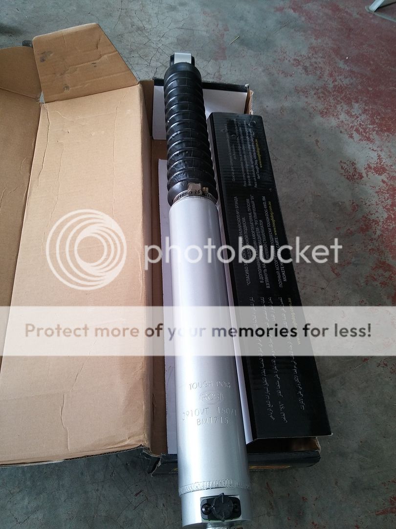

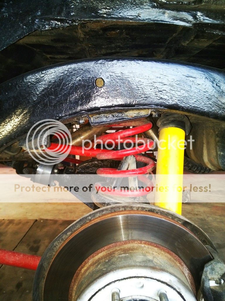

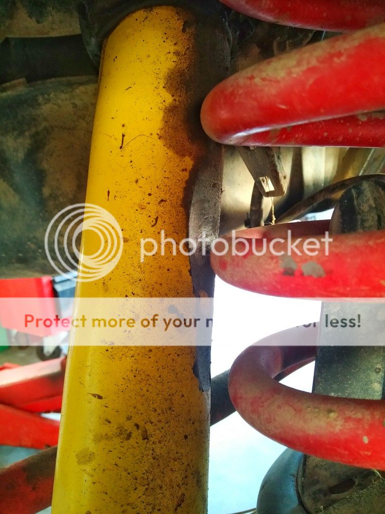

In pa imel sem velik problem, ki ga prej nekako nisem opazil. Zaradi precejšnega dviga avtomobila, so akse pod drugačnimi koti, da imajo kardani čim manj trplenja... slaba stran tega je, da so pod drugačnim kotom tudi šalice na aksi, v katerih slonijo vzmeti. Kot posledica napačnega kota, je vzmet napeta kot lok in je zaradi tega čohala po amortizerjih in jih uničila...
Kupil sem nove amortizerje, in ker niso poceni, sem prestavil tudi šalice na aksi.
