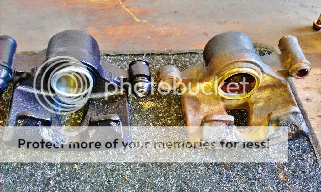

Na avtu sem opazil, da mi zadnje zavore ne delujejo več kot včasih. Desna ni prijela nič, leva je držala kar naprej :lol:
Ker mi tudi ni delala mehanska zapora diferencijala, sem se odločil za komplet obnovo zadnje osi.

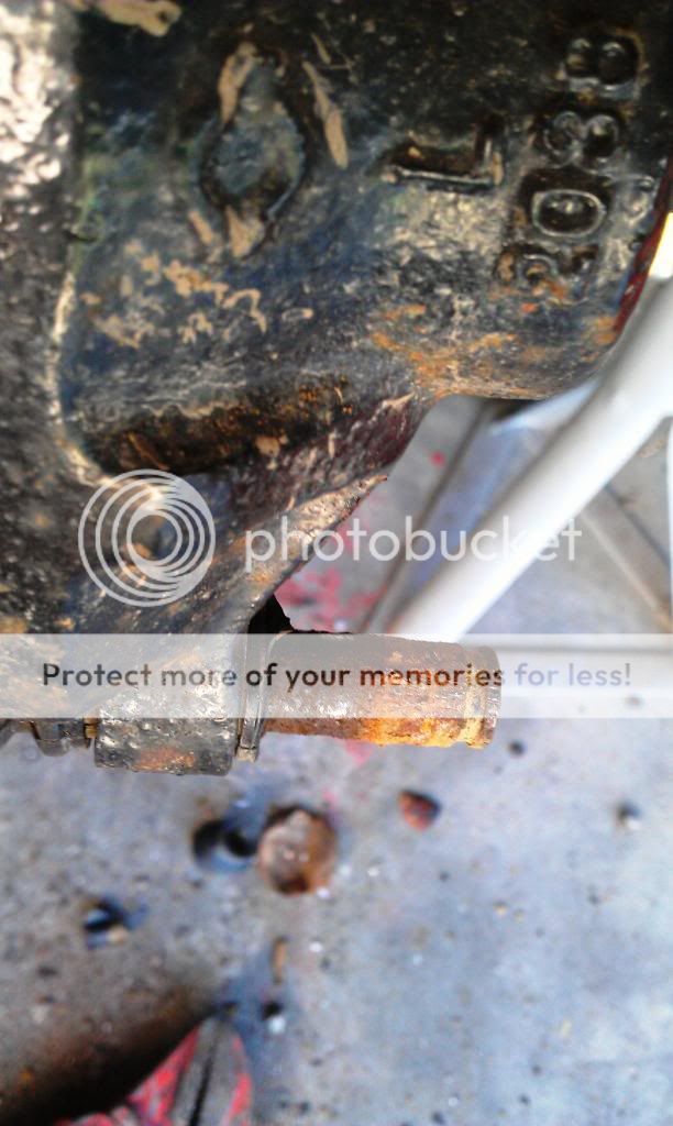

Leva stran je imela popolnoma zarustane vodila, na katerih "plavajo" zavorne čeljusti.

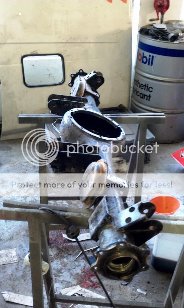

Demontirana zadnja os

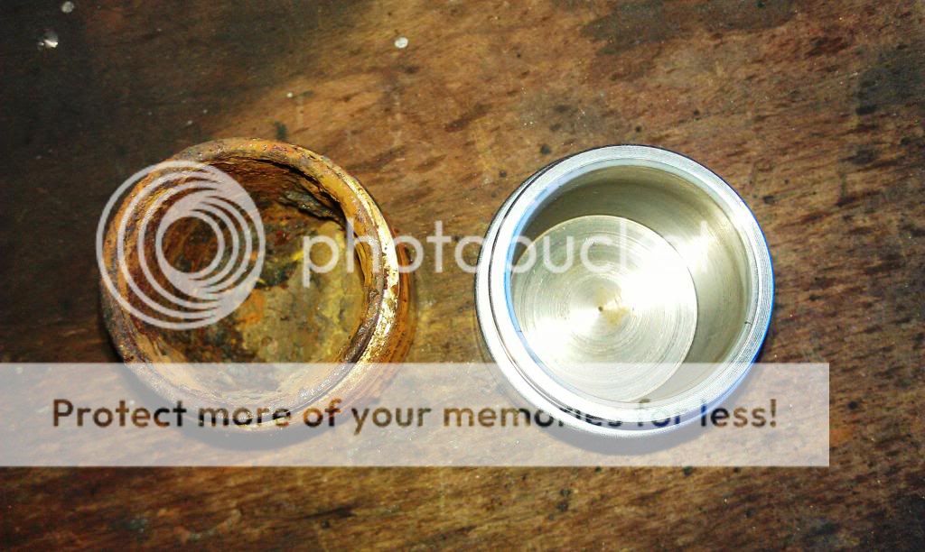

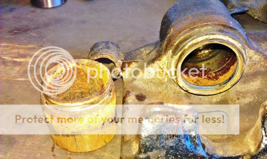

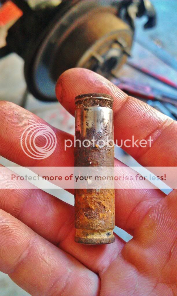

Na desni, kot rečeno, je bil problem v batiču, ki ni stekal in sem ga z veliko težav dobil iz čeljusti
razlika, star/nov batič

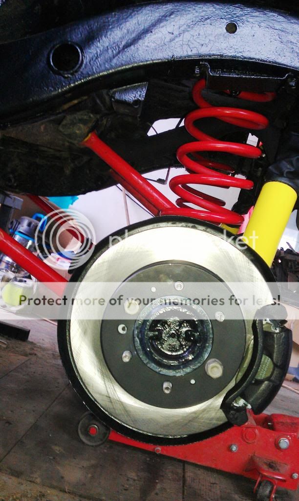

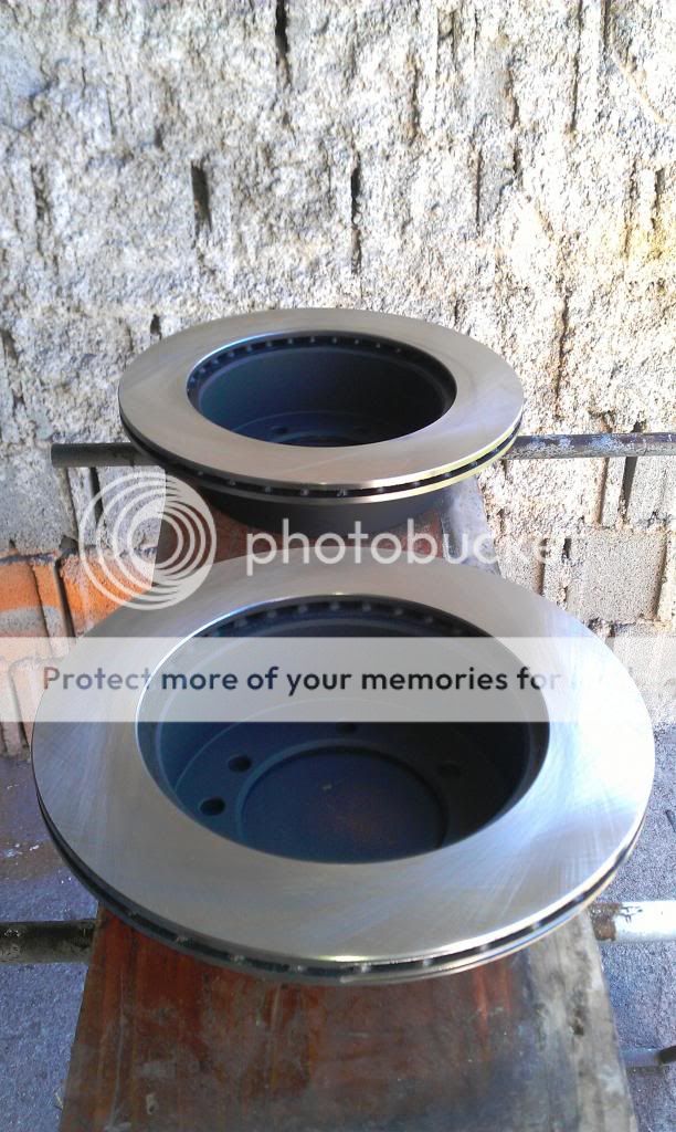

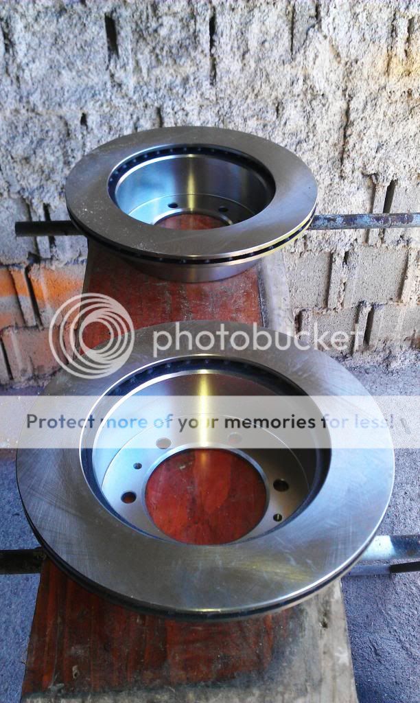

Novo sem nabavil vse...diske, gumice, vodila, batiče, zav.ploščice.

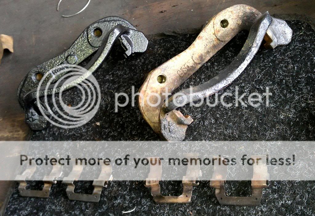

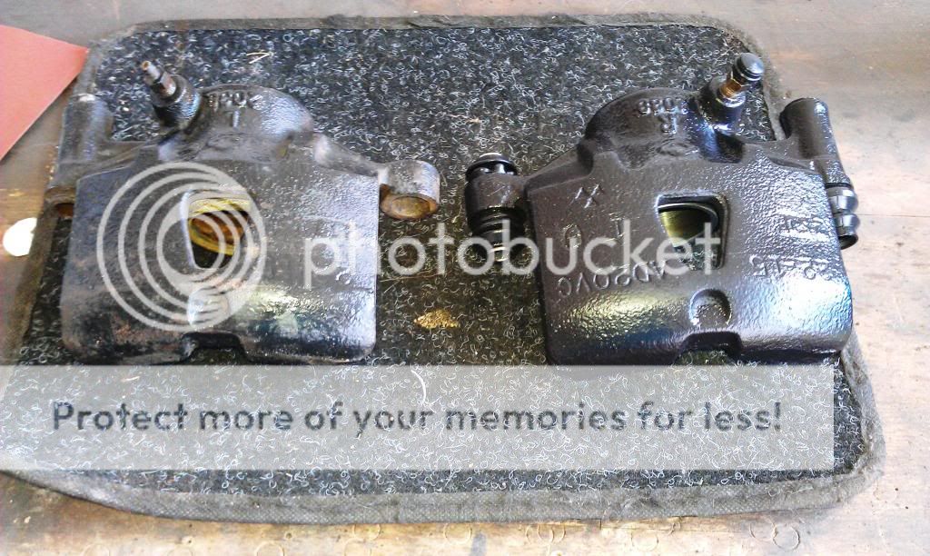

demontirane zavore...čeljusti sem zbrusil, pobarval z temp. obstojno barvo in zamenjal vse dele.
Obnovljena/ stara čeljust

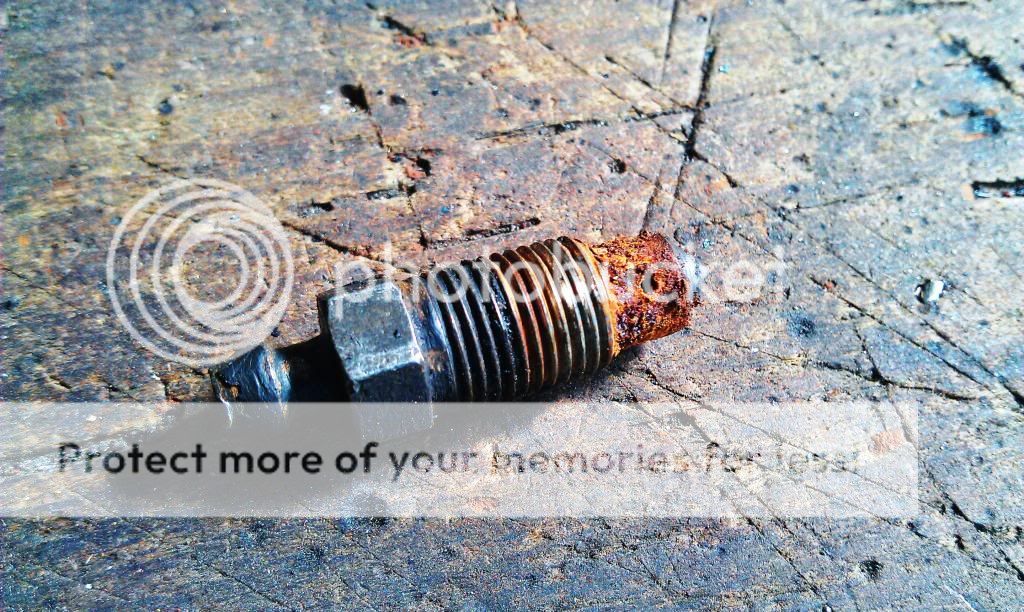

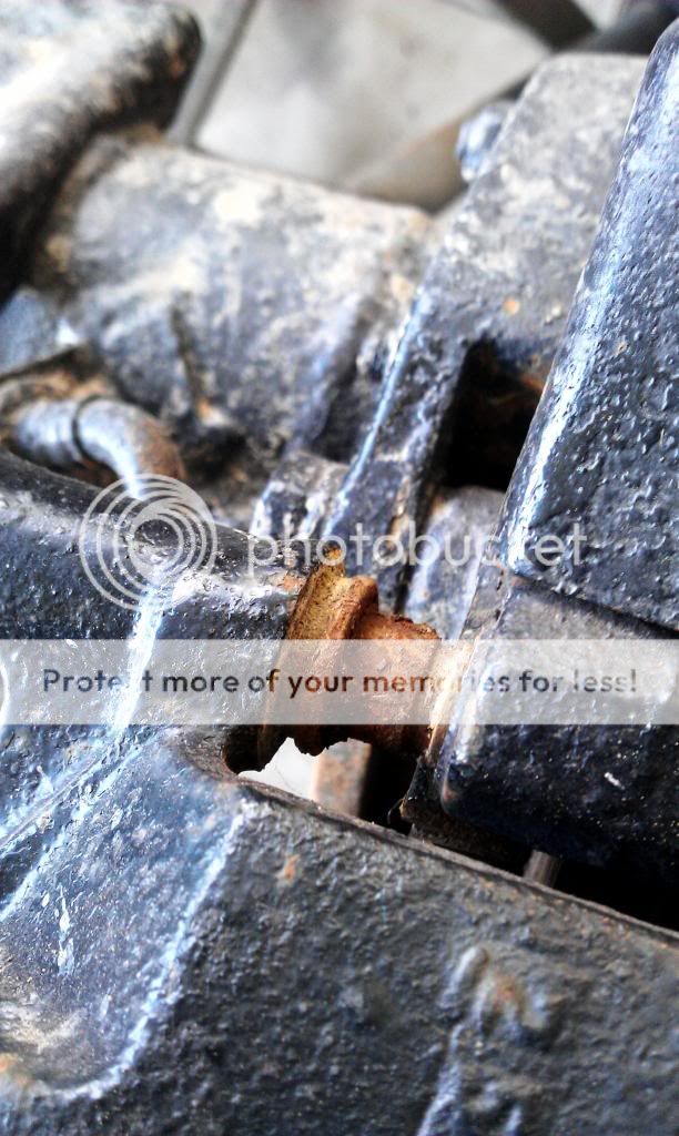

zarjavel je celo vijak za odzračevanje zavor
Z osi sem demontiral vse dele, in ker je bilo spodaj več barv, sem se odločil za peskanje le te.

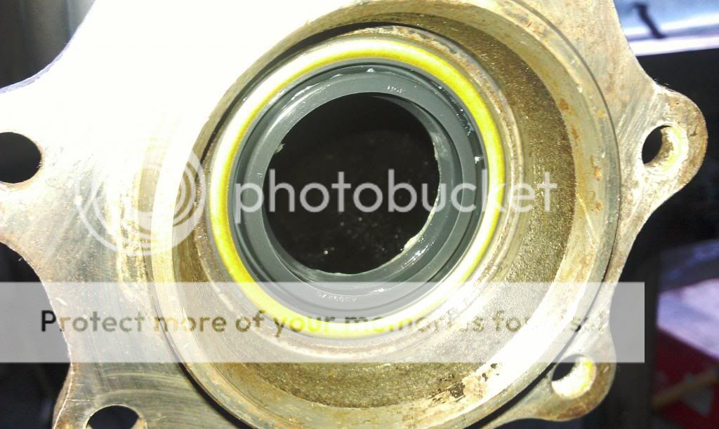

Semeringi so sicer še držali olje, ampak če se že dela sem zamenjal tudi te. Kdor jih je menjaval pred mano jih je enostavno zabil na mesto z izvijačem. :roll: Jst sem potem za montažo izdelal orodje...

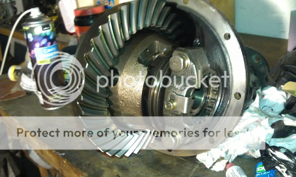

Diferencijal je v odlični kondiciji in njegova zračnost v mejah normale

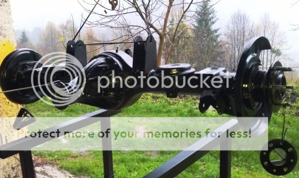

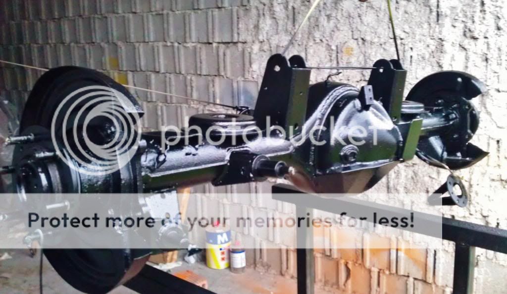

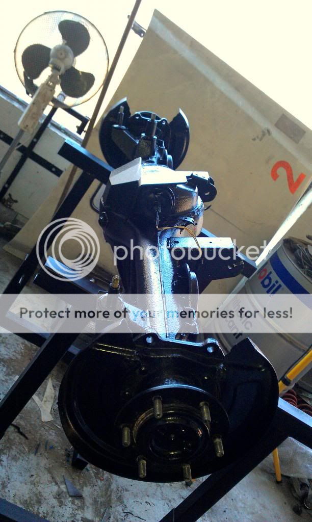

Osovina je prišla z peskanja precej pozno zvečer, ampak sem jo vseeno preden nastopi oksidacija, prebarval z 2K osnovno barvo.
Prebarval sem tudi ostale dele podvozja. Seveda prej vse zbrusil, potem 2K osnova in za konec poliuretanska barva.

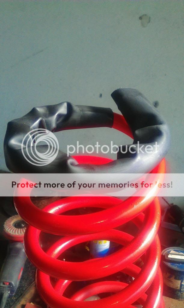

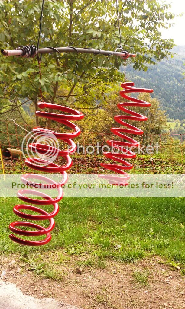

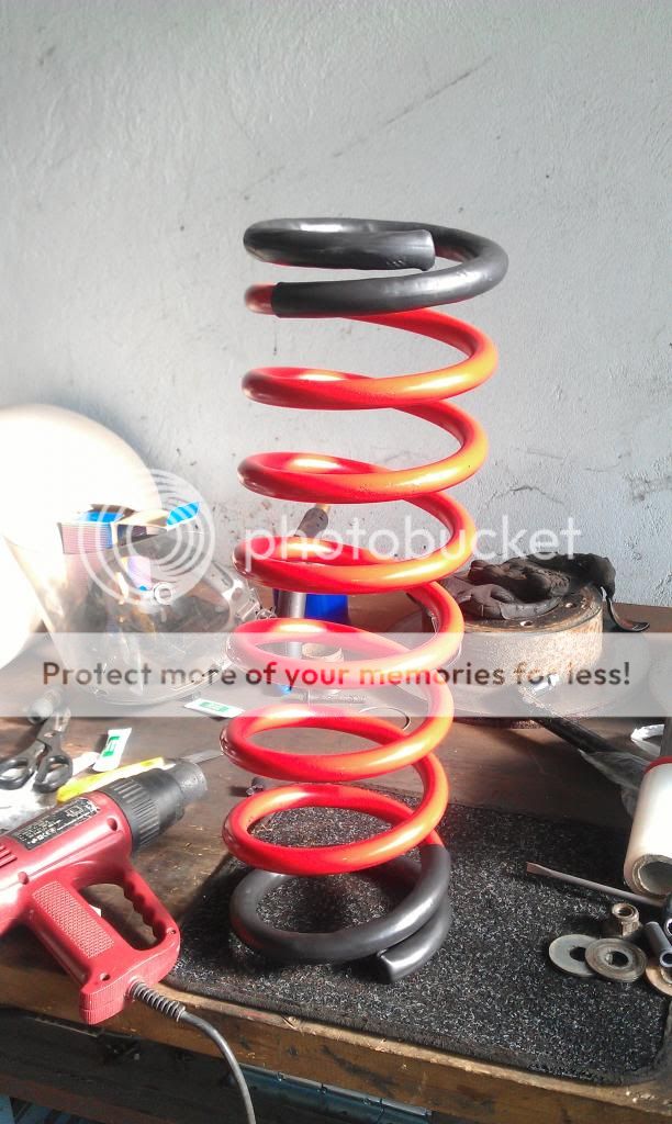

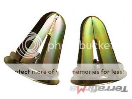

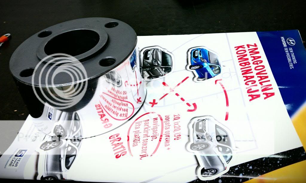

Stožci na slikah mi služijo za centriranje vzemti nazaj na svoje mesto, saj mi zadaj pri veliki artikulaciji skačejo vzmeti iz mesta...no sedaj ne več, to je bilo prvo kar sem naredu, ko sem kupil avto :lol: sta pa po en spodaj in en zgoraj, zadevo pa sem videl na spletu
Dele vzmeti, ki pridejo v stik z kovino sem hotel zaščititi. Za to sem uporabil kar termično cev z dodatkom lepila v debelini stene 2mm. Ker je precej debela, sem jo težko nataknil v krog, ampak mi je na koncu z malo volje le uspelo.

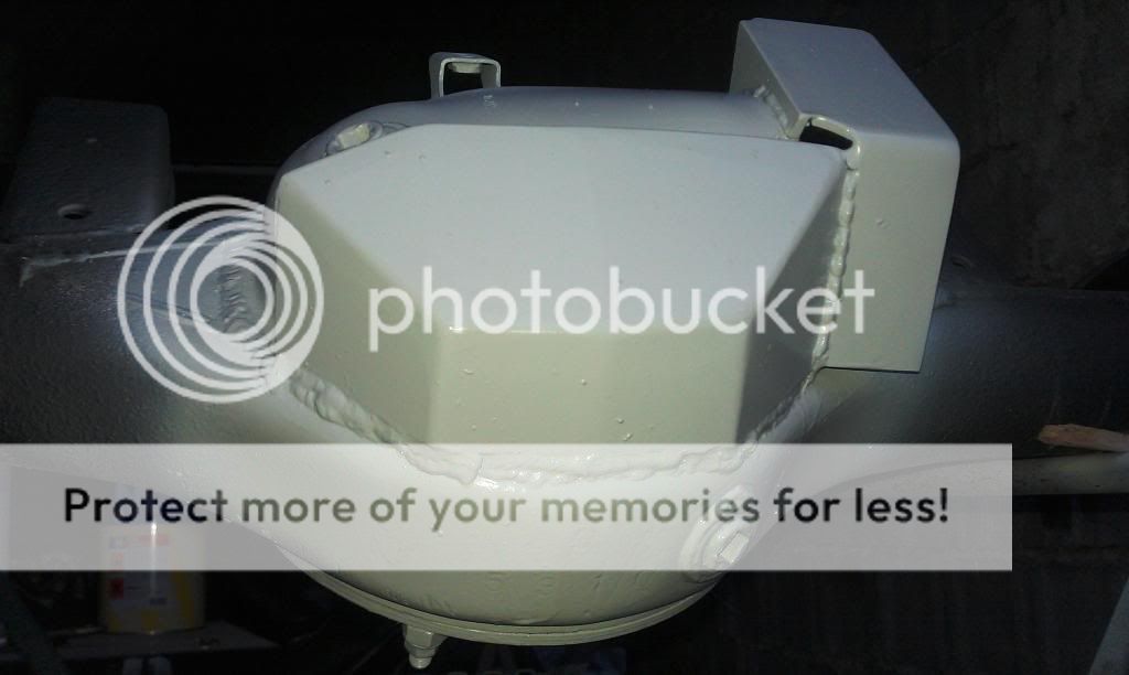

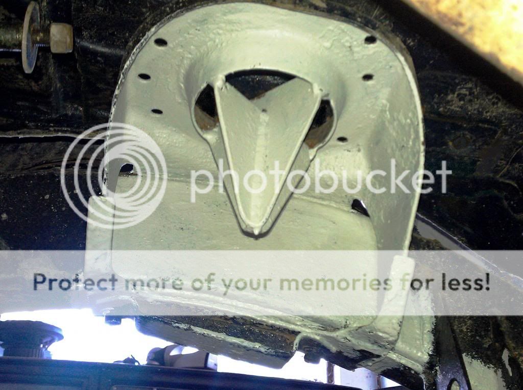

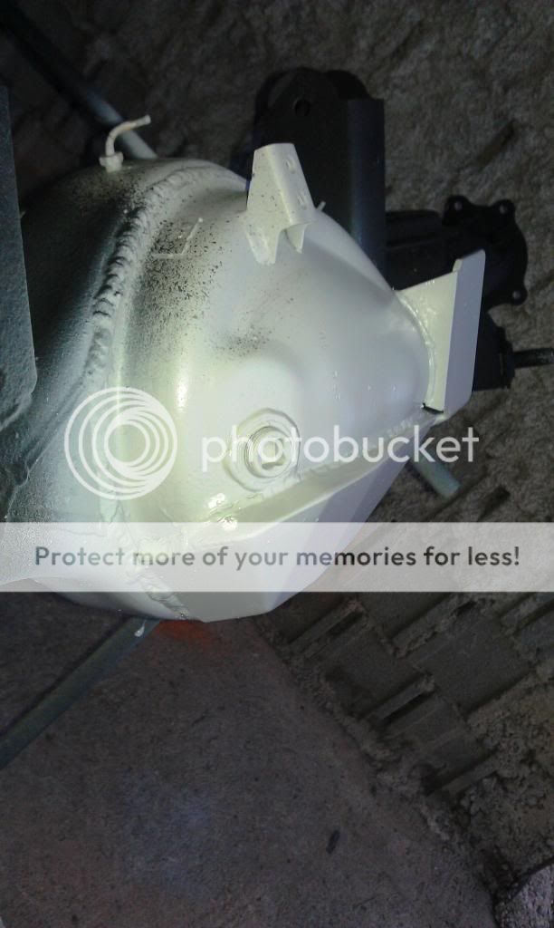

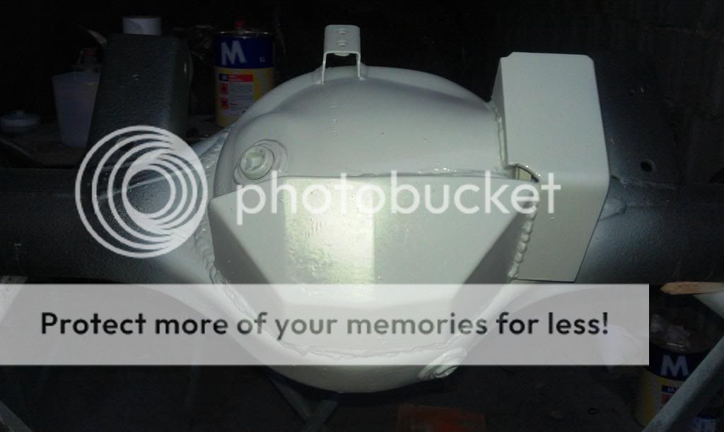

Za zadno os, oz. na ohišje diferencijala sem si zamislil dati zaščito. Da pač zadeve ne prebiješ tako hitro. Izdelal sem tudi zaščito za membrano vklopa zadnje špere. (pločevina 5mm)
Os sem po 2K osnovni barvi zaščitil še z prebarljivim bitumnom in poliuretansko barvo.

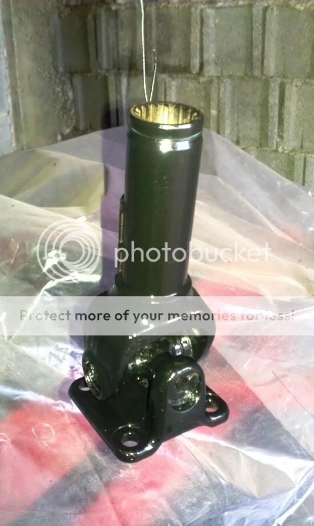

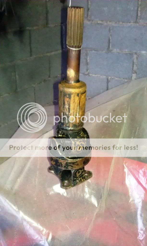

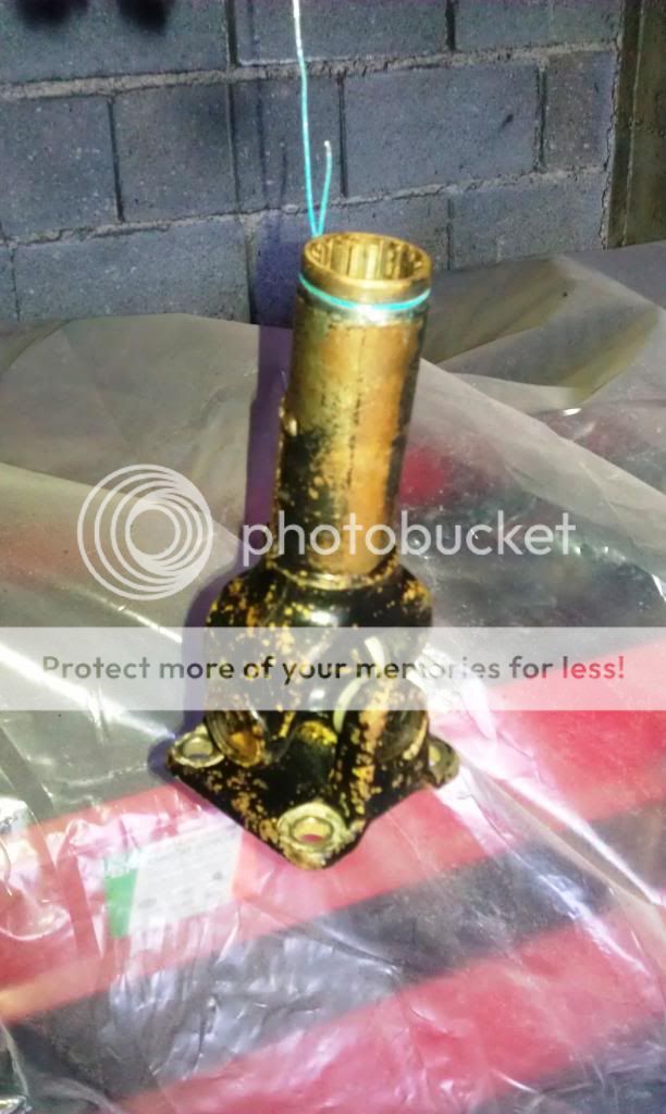

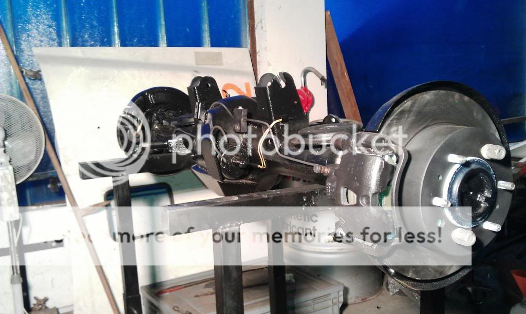

Na novo sem prebarval tudi kardan. Zamenjal sem tudi vse mazalne čepe.
Potem je sledila sestava

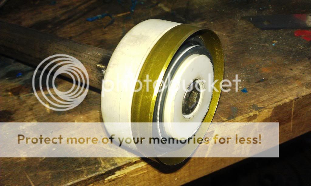

Novi semeringi in orodje za montažo.
Distančnik kardana je bil prej pobarvan v črno, a se je luščil, zato sem ga jaz raje zloščil do sijaja.

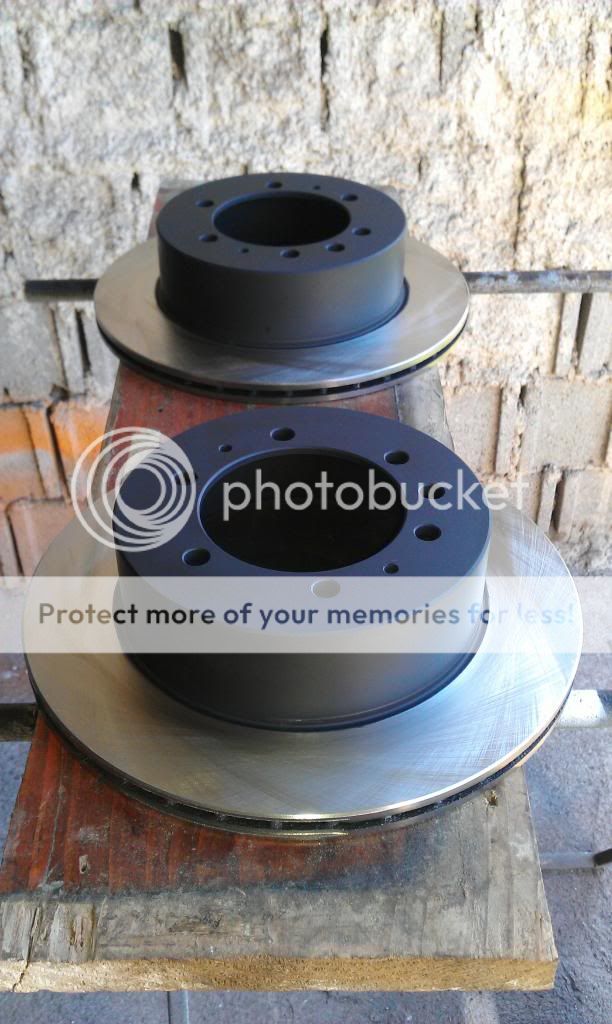

Ker nisem hotel, da po nepotrebnem rjavijo diski, kjer ni treba, sem tudi te pobarval z temp. obstojno barvo.
Vse ostale spoje, sem zaščitil z keramično mastjo
Zamenjal sem tudi komplet cevi za zavore. Tudi olje bo novo in sicer DOT 5.1.
Posebna zahvala gre avtomehaniki Mašera iz Tolmina, ki mi je naredila nove cevi in posodila orodje za krivljenje!
Na šasiji sem še enkrat zbrusil in na novo zaščitil dele, katere po vgradnji delov ne bom več tikal.

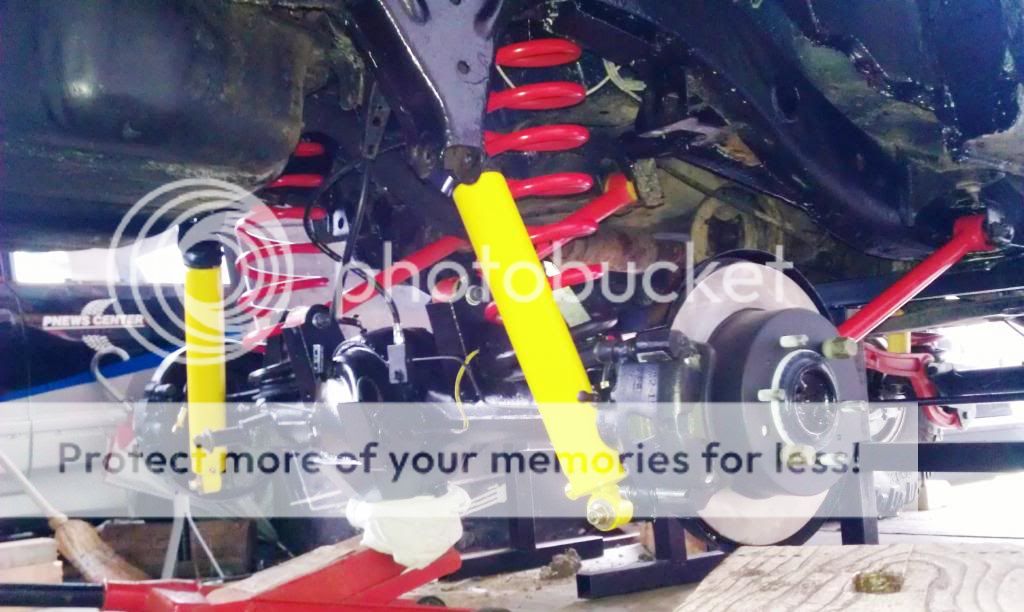

Ponovno vse na svojem mestu!

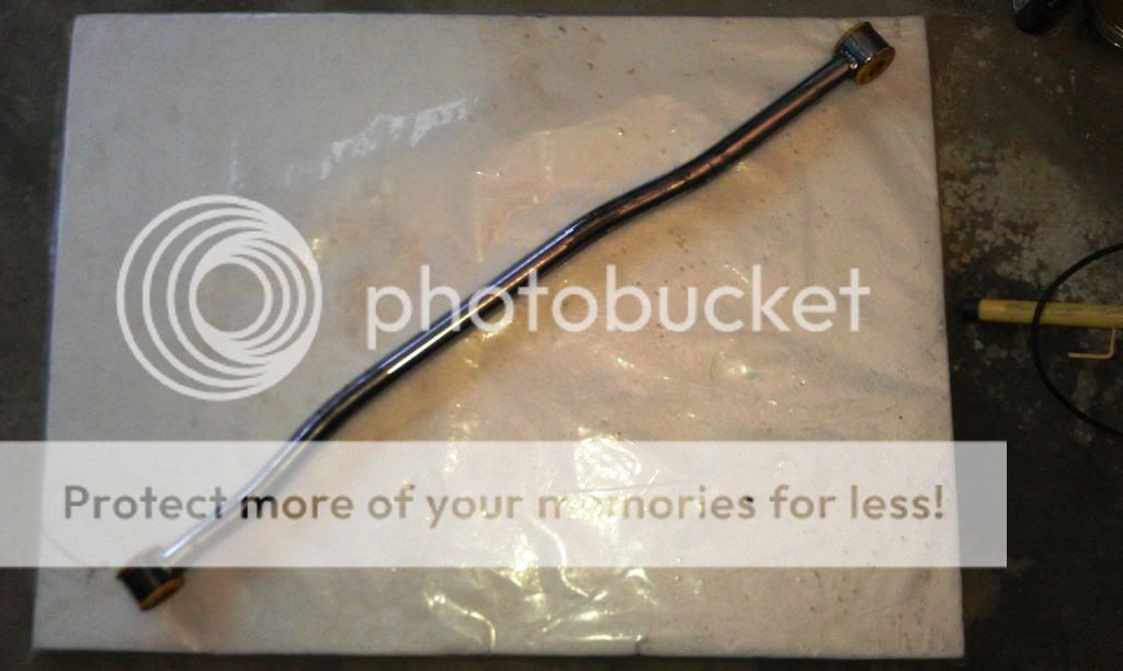

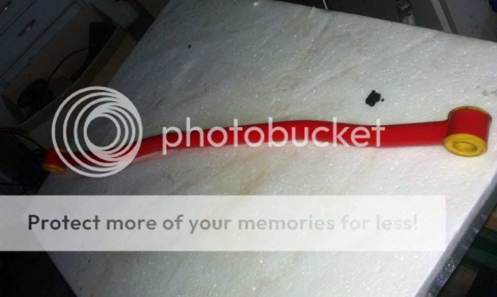

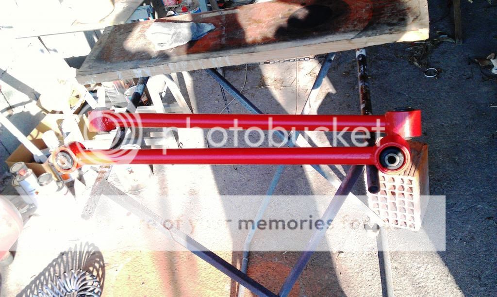

Zadnjega Panhard droga še ni, ker je bilo zaradi zaščit, potrebno izdelati novega.
Sprva nisem vedel, kako se lotiti krivljenja droga, na koncu smo zadevo rešili z avtogenom in primežom. Kot krivin je 15°.

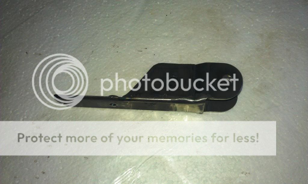

Odločil sem se tudi prestaviti točko upetja droga. Idealna postavitev droga je vodoravno, ko je os sama tudi v vodoravni legi.
Ker je avto precej zvišan, je bil kot droga ogromen, posledično mi je pri veliki artikulaciji levo kolo taknilo v šasijo.
Upetje sem znižal za 8cm, več nisem hotel, ker potem bi bila ročica v nevarnosti, da jo kje na terenu zagrabim. Drog se je malce poravnal, koliko sem dejansko z tem dosegel, bom vedel pa šele po preizkusu na terenu.

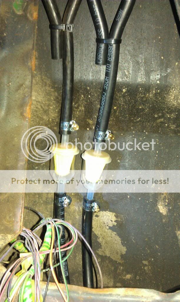

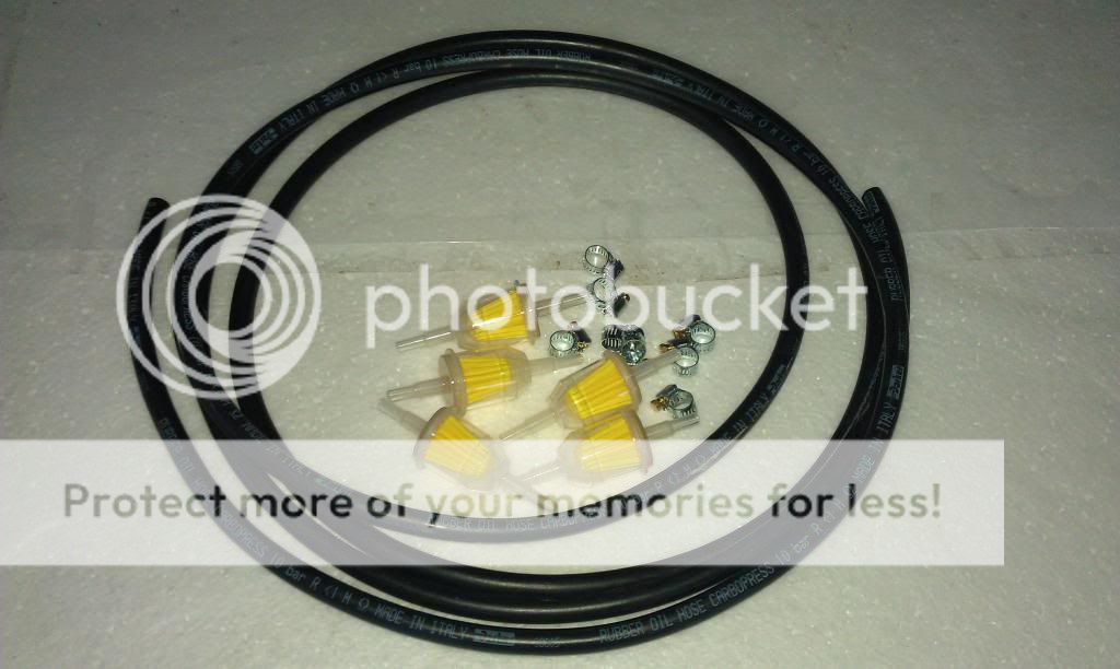

Čeprav ima patrol že original, kar dobro speljane odduške, sem vseeno se odločil le te speljati v kabino oz. bok karoserije. idejo sem našel na spletu in z svojo postavitvijo 1.4m od tal, sem lahko brezskrben pri prečkanju kakne vode.
Zaenkrat sem to naredil za oddušek zadnjega diferencijala in pa rezervarja goriva.
Filtre sem dodal, da v cevi ne zaide kakšna umazanija.

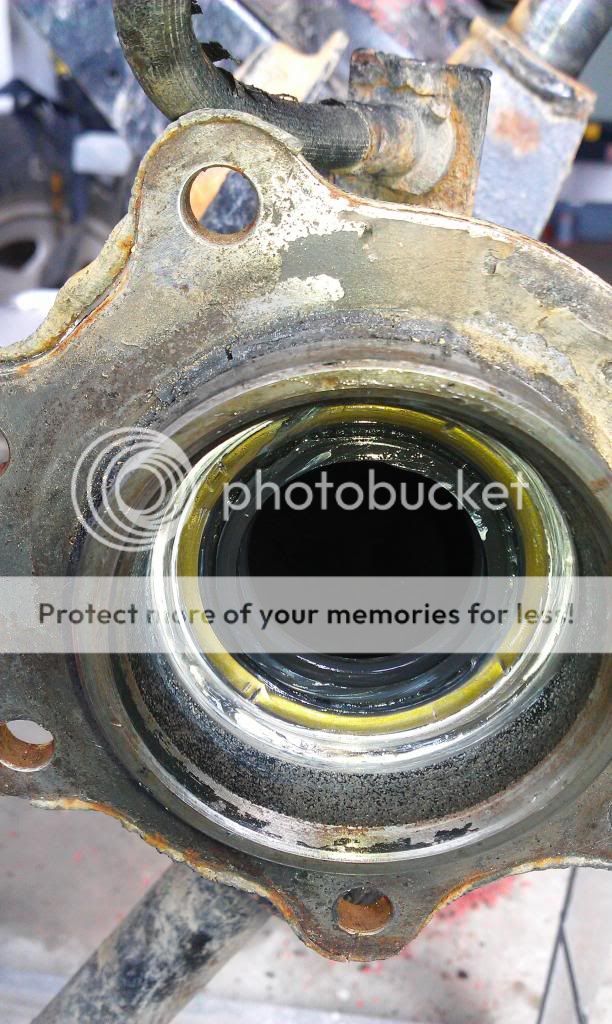

Plan za v novo leto je prednja os, kjer puščata oba semeringa, prav tako bom zamenjal in obnovil zavore. Obenem gre še prvi odbijač na peskanje, vitel na preventivni servis in na motorju se bo naredil veliki servis.

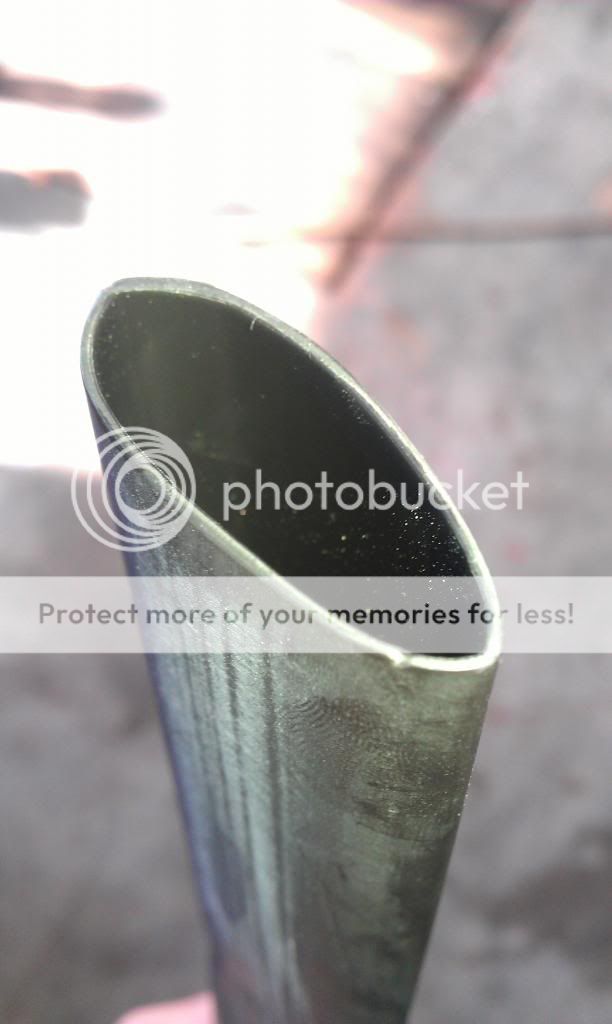

Spoje cevi, kjer sem varil, sem pobrusil, da so se natanko prilegali in naredil "V" koren, da bo var dobro držal, kljub brušenju.
Notranjost vara zgleda kar solidno...

Ko sem avto kupil, zadnja zapora ni delovala...niti ni bilo pogoja da bi... :lol:
Manjkala je napeljava(cevi), membrana je bila zabasana z lužo, el. napeljava tudi ni obstajala, niti ni deloval vakuum ventil pri motorju...
Pomoč sem dobil na forumu, in sicer so mi forumaši poslali slike originalne napeljave, po kateri sem potem speljal sam na novo.
Za cevi sem izbral bakreno cev..original se mi ne sanja iz česa je, niti me ne zanima, ker sem z to pač najlažje delal...
Vakuum ventil sem kupil drug, rabljen...ki pa enako ni delal...pri mojem je bila težava da je ventil delal samo na eni strani, ista zgodba je bila z drugim rabljenim...potem sem ventile podru in iz dveh naredil enega delujočega
Na šasiji ni bilo niti nosilcev za te cevi, tako da sem moral kupiti nove...danes mi je žal, da jih nisem kako drugače izdelal, ker je 5 nosilcev koštalo kot učka iz glave...:shock:
Zadaj na diferencijalu, niti nisem mogu kupit nosilcev, zato sem jih izdelal iz teflona in pobarval na črno...
Ko sem končal, sem naredil preizkus....in žalostno ugotovil, da iz te moke ne bo kruha...avto sem podložil, da so bile zadnja kolesa v zraku, nato pa vklopil zadnjo zaporo...iz diferencijala se je slišalo le KLIK-KLIK-KLIK,.... Vilice zapore niso mogle vklopiti diferencijala, ker so zdrsovale...
Diferencijal sem spet vzel narazen in našel vzrok...
Ni bilo drugega, kot kupiti drug diferencijal in zamenjati. Sedaj zadeva špila, nisem pa še napeljal el. kabla, ki bi mi ob vklopu javil tudi z lučko na armaturni plošči...še delam na tem :D

Za konec naj še povem v čem je bila težava z prvim kardanom...
Ker je vozilo precej dvignjeno, je bilo potrebno spustiti tudi menjalnik...to so naredili že pred mano, drugače obstajajo na spletu tudi drop kiti za to predelavo. Spustiti ga je potrebno zaradi zadnjega kota kardana, ker če ne... :lol: že zdej je kot prevelik, si bom mogu omislit omejilce hoda, ker če je avto na dvigalu( so kolesa stegnjena do konca) se še vedno ne da zavrtet kardana, ker je kot prehud.
Problem pa je bil, da zaradi drugačne postavitve menjalnika, spremenimo tudi kot na prvi kardan.... in le ta je ob max. hodu prve akse, zadel v nosilec menjalnika, posledično pritiskal tudi na semering v reduktorju, da je le ta spustil...
zadevo sem rešil tako, da sem predelal nosilec menjalnika, da ima kardan prosto pot in ne zadeva več nikamor tudi ob max. hodu prve akse.
Slike predelave nimam, če pa koga res zanima, lahko tudi poslikam...
