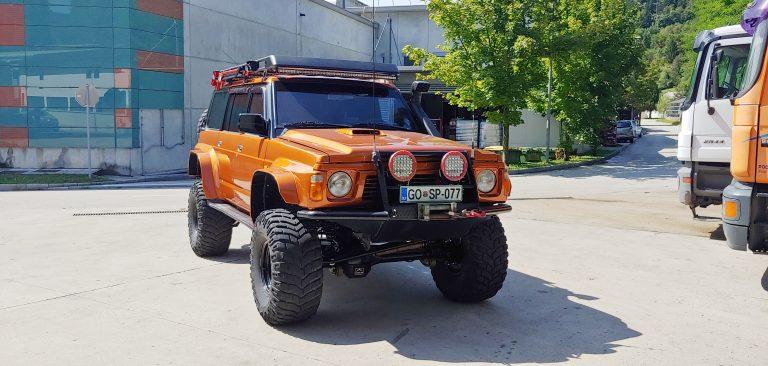

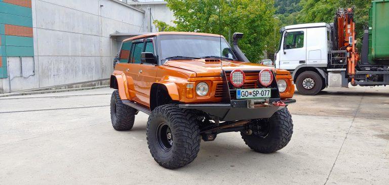

Z avtom sva za "krompirjeve" počitnice v družbi kolegov pohajkovala bo Bosni. Pelje se lepo, brez problemov, edino za moj okus malce preveč kadi, malce bi se moral poigrati še z vijakom za količino goriva. Poraba pa kljub temu za moje pojme glede na avto čisto lepa. 12.25l/100km vglavnem avtocesta, izven urejenih poti pa je poraba logično malce višja( ne bom trdil točnih litrov, ker nisem bil natančen oz. pozoren s kilometri).
Končna hitrost? 119km/h po Garminu 276C.
Tudi ure sem seštel, čeprav mi pri parih dnevih ni ratalo zapisat, ne vem zakaj, ampak ok...
Od začetka projekta, pa do trenutka, ko je avto bil pripravljen za na pot je števec pokazal 1129 ur. Od tukaj naprej ur ne seštevam več...
Znesek projekta?
Če ne upoštevam nakup avtomobila (1.500 eur) je projekt moj žep stal natanko 14.383 eur. Kak euro gor ali dol, ampak mislim, da sem bil precej dosleden.
:amen:

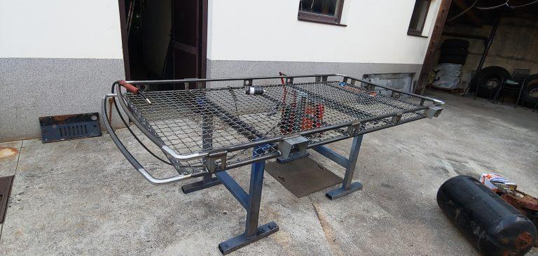

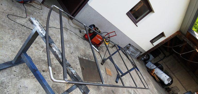

No, skoraj dva meseca sem porabil da sem si izdelal nov strešni prtljažnik...ne vem, al je to že emšo al kaj drugega, sem pa postal zelo počasen pri teh opravilih :mrgreen:
Skratka, prtljažnik, ki sem ga imel že na kratkem Patrolu, je bil meni top, zato sem tukaj želel enakega. Edina sprememba, ki je doletela dizajn je ta, da je spredaj sedaj ukrivljen ledbar in posledično tudi tako oblikovan prtljažnik. Aja, pa na prejšnjem sem se malce zakalkuliral pri izbiri mreže (3mm) in ker se je krivila, sem bil prisiljen navariti več prečnih palic, da je zadeva kolikor toliko bila uporabna. Sedaj ko sem izbral 5mm mrežo mislim, da je na koncu koncev, skupna teža manjša, ker ni potrebno tako močne podkonstrukcije.

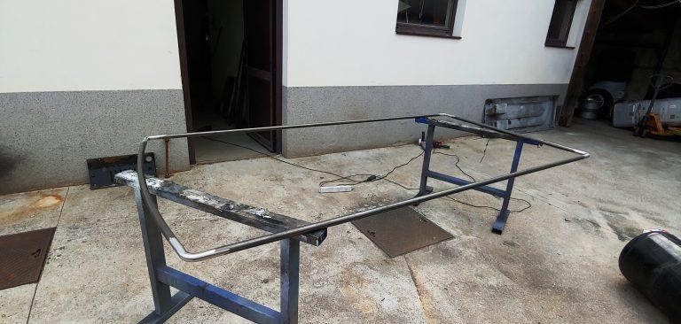

Pa pojdimo od začetka...

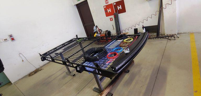

S kupom železa se vse začne...zakaj železo? Poceni pa sam ga lahko varim, eto... 8)

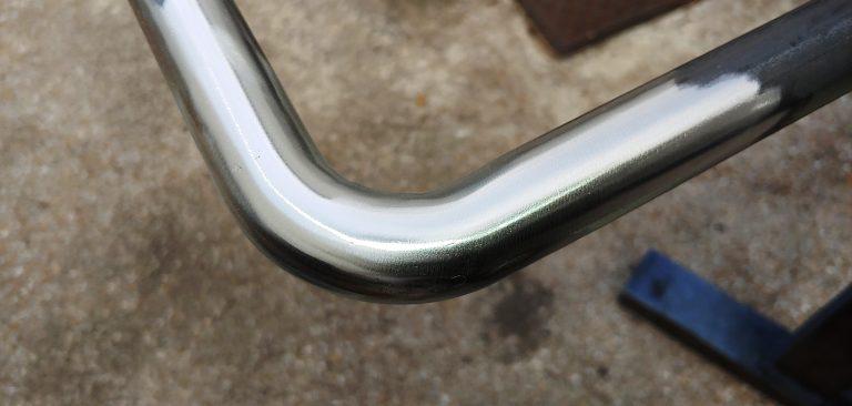

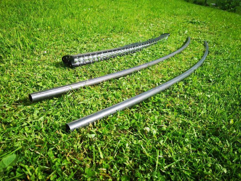

Sprednjih palic sam ne morem krivit, zato sem dal to narediti Žigi iz Fabcore...sej niti ne vem če je tip na forumu, je pa zadevo naredu tik-tak, ugodno pa še blizu ga mam.
Ostale krivine sem zvaril s pomočjo varilnih kolen
In tako je nastal spodnji del prtljažnika
Nato so sledile prečke, pa mreža

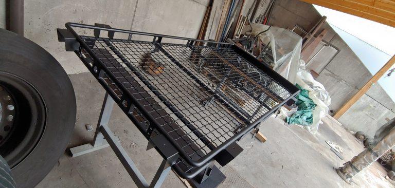

Potem ograjca... podporne noge mam zrisane še od prve izdelave prtljažnika, "pokrovi" luči pa so malce dimenzijsko prilagojeni lučem.
Tudi tokrat so mi to izrezali na OCG Godovič.

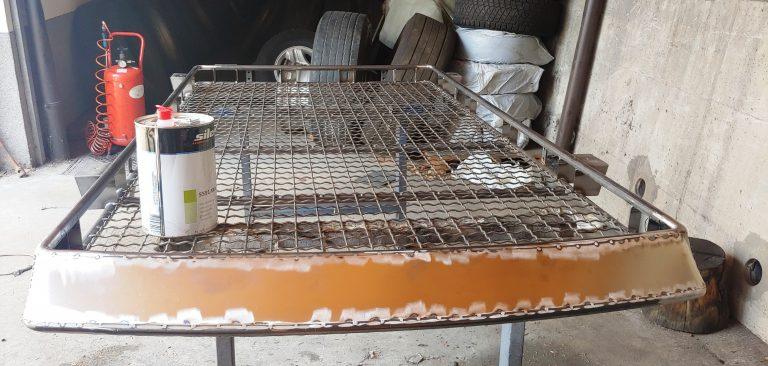

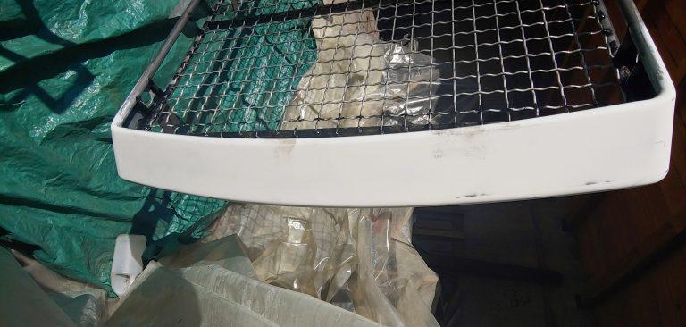

Sprednji del sem zakril s tanko pločevino, prekital in pripravil za barvanje...
Tokrat z barvo nisem kompliciral, kar navaden črn hammerite direkt na železo. Ma da drži!
Mat efekt pa sem dosegel s načinom barvanja. Svetleč mi za te zadeve nekako ne potegne...

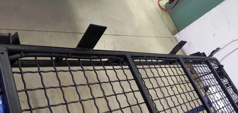

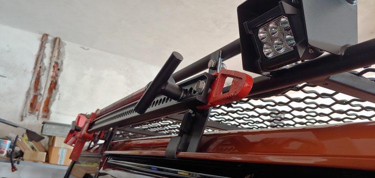

In že smo pri eletriki.

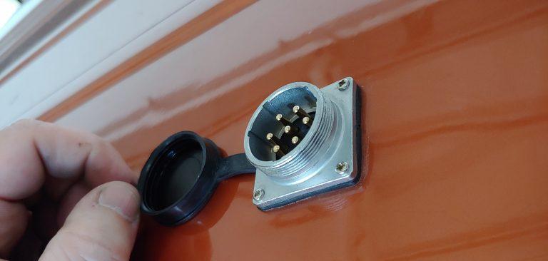

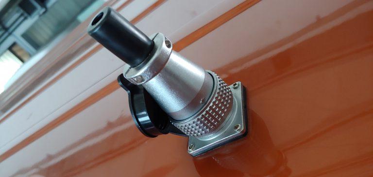

Že ko sem delal avto, smo mislili tudi na prtljažnik. Mitja, tukaj bolj poznan kot Ipsilon, je na svoji Toyoti imel oz. še ima konektorje, ki so kot nalašč za take modifike :D
7 pinski, 25 amperski, vodotesni in prav take sem zato nabavil tudi sam.
Stranske ledice so neke čip-šit kitajske, mal sem jih pretesnil pa mislim, da bodo delale nekaj časa.
Ko smo že pri tesnenju...enako sem zatesnil tudi prednjega in vse ostale, kar sem jih imel...niti en se mi zato ni nikoli rosil. ;)
2,5mm2 žica, pvc zaščitna cev in malo dobre volje, pa je bil prtljažnik ožičen
Še slika avta brez in z prtljažnikom.
Prtljažnik gleda malce čez vetrobransko steklo, ker je meni tako všeč, precej pa tako tudi pridobim na prostoru. Dimenzije prtljažnika so namreč 1300 x 2650. Teža? Kdo bi vedel... prav lahek ni, mam pa občutek, da je lažji od tistega iz kratkega patrola, čeprav je bil tisti precej manjši.
Nosilci Jack dvigalke so enaki, kot pri predhodniku, prav tako je enaka tudi ARB tenda, le da mi jo je Ipsilon še opral in dal nanjo nov nanos impregnacije. A sem reku ti kej hvala?? :D
Zdej čakam stikala in spet malo volje, da zadevo spravim še v delujoče stanje. Prav tako čakam Mamut 4x4, da mi dostavi še zadnjo ARB tendo (1250x2100). Luksuz pri zadnji kuhinji, nič drugega ;)

kje si kupil konektor? :D
lep rack, moj še kar ni prišel na vrsto, kovačeva kobila je šezmer bosa :(
Prispevkov: 1423
Re: Nissan Patrol GR Y60 (LWB) by Dr.Patrol
OdgovorNapisal/-a Dr.Patrol » To Avg 06, 2019 7:49 pm
Ebay, rx... Bom pogledu za link ;)
