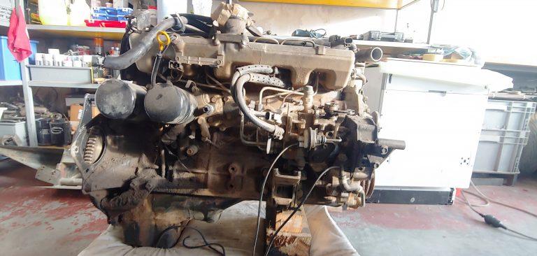

torej, dva oljna filtra...... 4.2

A se meni samo zdi ali je ta motor res nekam zelo glomazen za RD28T?
Re: Nissan Patrol GR Y60 (LWB) by Dr.Patrol
Hribovc napisal/-a:A se meni samo zdi ali je ta motor res nekam zelo glomazen za RD28T?
Samo zdi se ti
Karter je sumljivo širok
Dr.Patrol napisal/-a:(fotka je zanalašč taka, da ne razkriva skor nč)
Dokler so v delavnici nadzorne kamere......... ni skrivnosti........TD42T

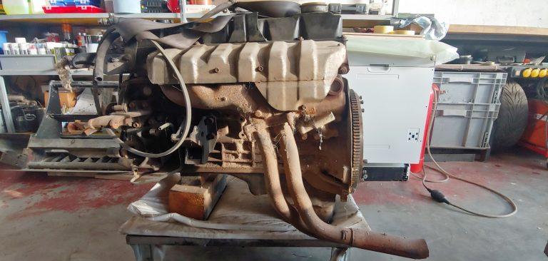

O vgradni 4.2 motorja, sem sanjal že odkar vem, da je obstajal v Patrolih. Nikoli nisem čisto zares čutil potrebe, da ga rabim, zame je RD28T čisto popolnoma soliden mlinček, a vendar sem si želen tistega "Unicorn-a" z mogočnim 4.2 motorjem (sem pač en tistih, ki mu ne dišijo bmwjevi in mercedesovi motorji v teh avtih, čeprav so lahko dobra izbira).
Prilika je nanesla, da sem do svojega motorja prišel relativno ugodno, sploh če sklepam po tem, da sem se ponj peljal samo 18km daleč od doma
Motor me je pričakal na paleti, s katero je prišel iz Bosne, z neznano zgodovino in neznanimi kilometri. Po zagotovilih prodajalca v BiH, je motor dober in je laufal lepo
No, zame te besede ne pomenijo nič in sem se že v štartu odločil, da gre motor narazen in v prenovo z originalnimi nadomestnimi deli, da bom vedel kaj imam.

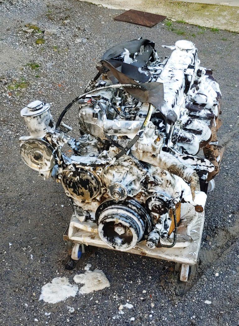

Že po prvem pranju, je bilo mnenje o motorju lepše
Sam sem izdelal tudi stojalo za motor za lažje delo na motorju.

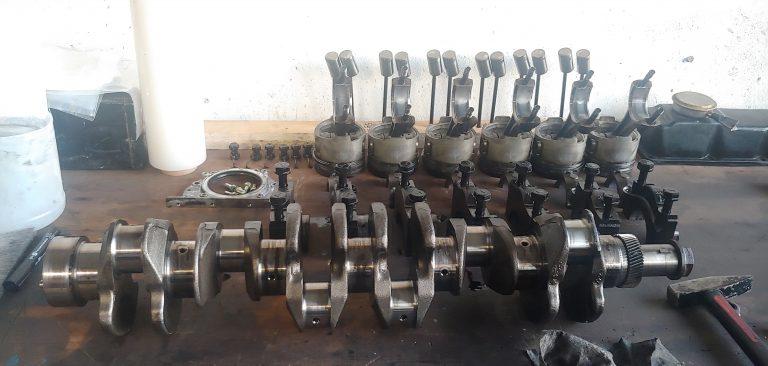

Potem sem začel z razdiranjem... in kaj hitro ugotovil, da pomaga, če v roke vzames service manual in prebereš postopke. Prihranil bi si novo jermenico...
Potem je delo steklo in motor je bil na prafaktorjih dokaj hitro. Najbolj zamudno od vsega se mi je zdelo popisovanje vijakov in zlaganje v vrečke v določenem zaporedju.
Z glavo motorja nisem hotel tvegati in sem jo raje poslal na obnovo k specjalistom v Zagreb (Očić).
Če so cilindri bili popolnoma brez roba in z lepo vidnimi križnimi črtami honanja, so ležaji kazali določene znake obrabe...ne hudo kritično, pa vendar...zreli za menjavo!
Nato sem opravil vse meritve cilindra, ojnic, motorne gredi, batnih obročev in batov, da bi kupil prave nadomestne dele.

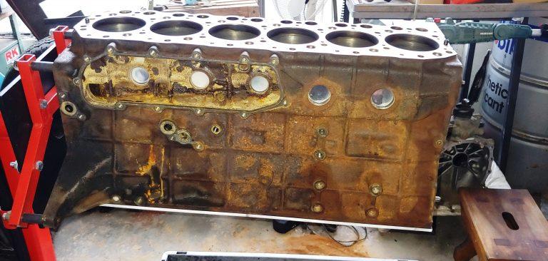

Tako je na koncu ostal golo, a precej zarjavelo ohišje motorja - blok.

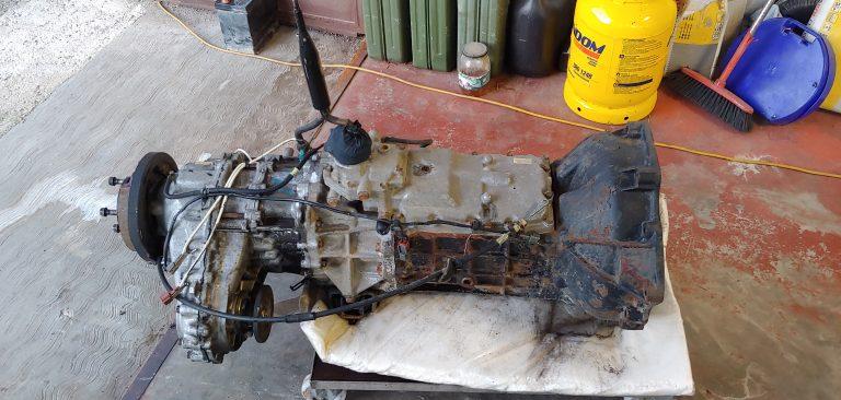

Med mankajočimi deli, je bil tudi menjalnik. Tega je bilo potrebno dokupiti posebej, sprva sem našel menjalnik od TD42 Y61, ki z nekaj predelavami paše tudi v Y60, a mi je sreča tokrat bila naklonjena in sem v slo našel nekoga, ki je imel original TD42 menjalnik za Y60, sam pa je potreboval točno takegakot sem imel jaz - od Y61. Včasih mora pač človek imeti tudi kanček sreče...
Na sliki 5 stopenjski menjalnik za Y61
